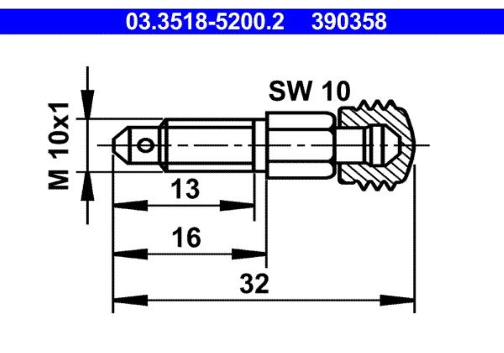

« Odpowiedź #77 dnia: 09 - Lipca - 2025 - 09:58:22 »
długość całego zaworka
Między 30 -32 mm z czego ok połowę masz gwint+ nasadka na klucz ( zależy od producenta 10-12)
Odp: HAMULCE-TARCZE-KLOCKI - Tiguan I
« Odpowiedź #78 dnia: 09 - Lipca - 2025 - 13:11:49 »
ATE odpowiednik 1K0615273A
Tylny 1K0615273C, chyba jest krótszy od przedniego i ma 30 mm
