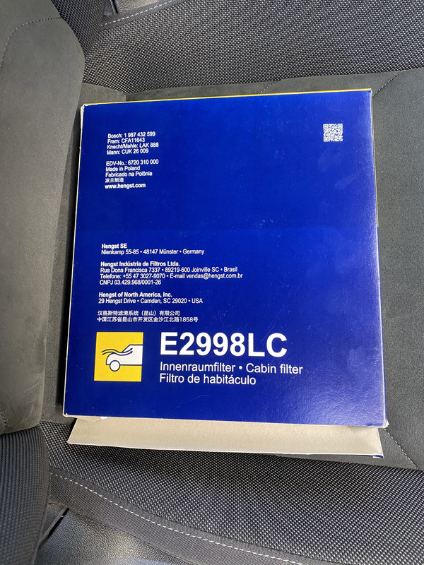

Dziś wymieniam filtr kabinowy i będzie ozonowane.
Koszt filtra Hengst z węglem to 45 zł.

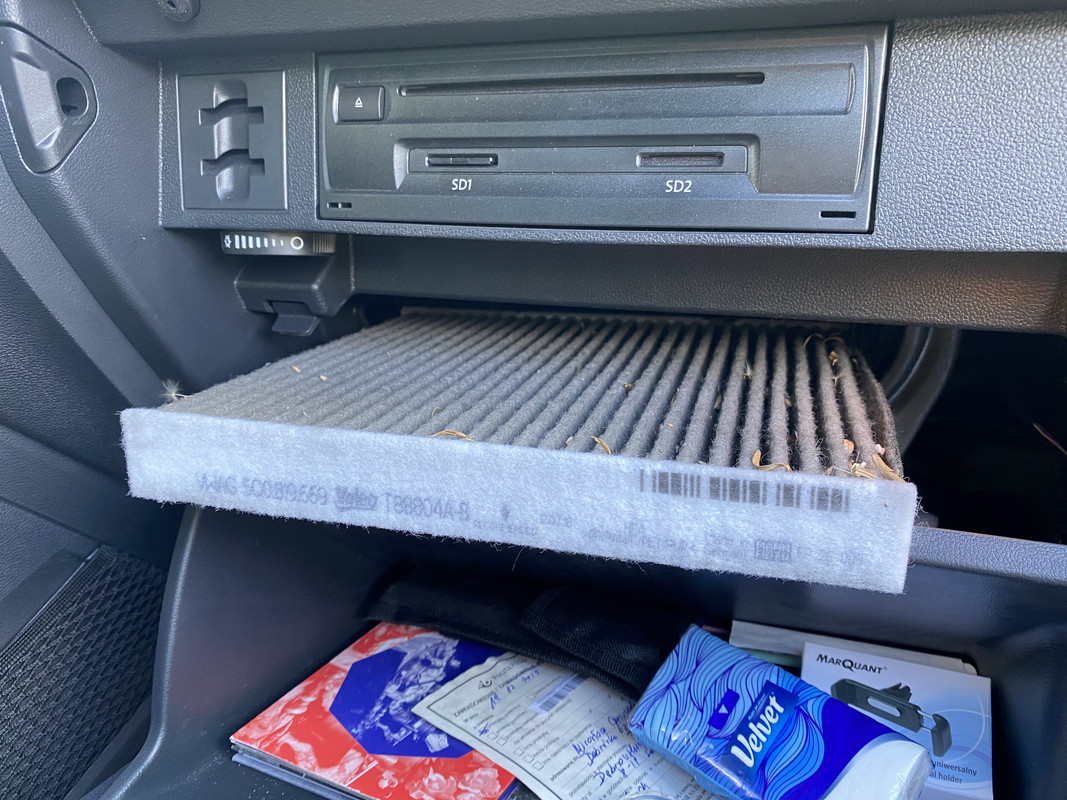

Widzę że znajduje się za schowkiem.
Jakieś foto zrobię dla potomnych ;)
Dodano:  15 - Lipca - 2020  -  08:57:54
Wymiana prosta jak drut.
Tak to wygląda.
Trzeba uważać odchylając schowek aby nie zsunąć za nisko z mechanizmu spowalniania otwierania

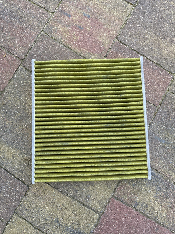

Filtr po 20 miesiącach i 28kkm  wyglądał tak:
