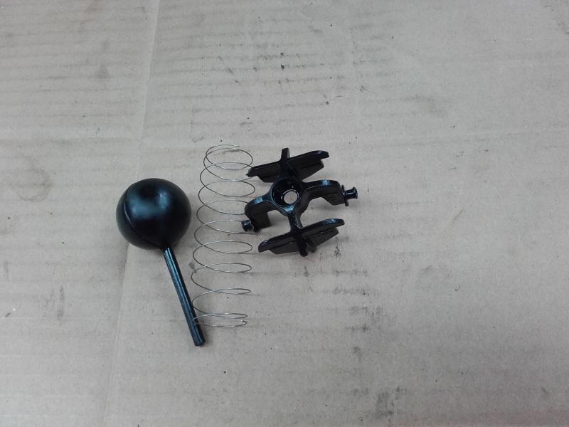

Od dawna (z małymi wyjątkami) nie stosuje się odpowietrzników tzw. gwizdków we wlewie obok korka, odpowietrznik jest o dołu rury na styku z bakiem, jest tam pływak ja to nazywam bojką i sprężyna, często się zacina. Mi się zaciął w dwóch autach tj. w Golfie 5 i w Touranie, w obu przypadkach kanapa tylna out, odkręcić pokrywę gdzie jest pompa paliwa i ręką należy sięgnąć w kierunku wley i albo naprawić (mało realne) labo wyjąć i na wieki problem zostanie zażegnany https://www.vwgolfv.pl/viewtopic.php?f=1&t=7484 ale z góry zaznaczam, że nie wiem jak jest w Mk7
to były pozostałości z mojego odpowietrznika
