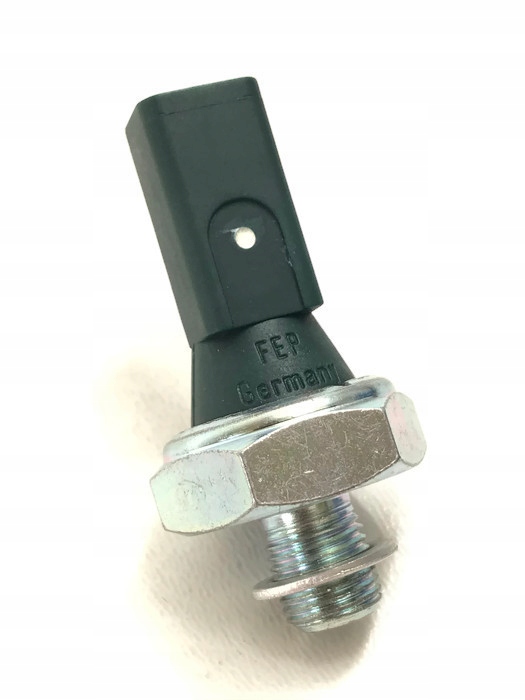

Nie wiem gdzie dokładnie znajduje się czujnik oleju w silniku 1.4 TSI, twojego auta ale powinieneś szukać w okolicy filtra oleju.
Na fotce poniżej masz czujnik oleju (036919081D) pasujący do 1.4 TSI CZCA
