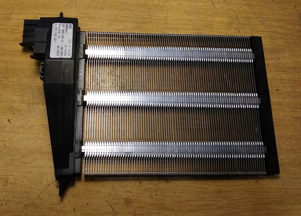

Panowie, czym jest: dodatkowe ogrzewanie powietrzno-elektryczne w Tiguanie z 2008 roku :question:
PTC to elektryczna nagrzewnica o mocy 1000W, znajduje się na wysokości poniżej prawego kolana kierowcy w kokpicie. Pozycja Nr 17 (akurat tutaj screen dot. Golfa Plusa ale to jest to samo). Do 2007 była sterowana sterownikiem po CAN i w VCDS jest dosptępna pod adresem 7D-dogrzewanie wnętrza (7D Auxiliary Heater), często mulona przez ludzi z ogrzewaniem pomocnicznym dostępnym pod adresem 18-ogrzewanie pomocnicze (dogrzewacz, piecyk, webasto). Po 2007 roku już nie ma sterownika, jest sterowana przekaźnikiem i jest bezawaryjna w przeciwieństwie do wcześniejszych po CAN, gdzie siadała elektronika sterująca. Jeśli w sterowniku po podpięciu VCDS ukaże się błąd elementu Z35 - defect, znaczy że jest uszkodzona
Tutaj na przykładzie VW Golfa V/VI pokazany jest dostęp do jej wyjęcia https://www.golfmkv.com/forums/index.php?threads/diy-ptc-auxiliary-heater-install.106960/

Nieśmiało dopytam: do czego ten element, konkretnie służy
Do podgrzewania wdmuchiwanego przez nawiewy powietrza, gdy silnik i płyn chłodniczy jest jeszcze zimny, musi być spełnione kilka warunków aby działało:
- wyłączona funkcja ECON klimatyzacji
- silnik pracuje
- temperatura płynu chłodzącego mniej niż 70 stopni C
- temperatura zewnętrza poniżej +5 st C
- ładowanie powyżej 12V
Po kilku minutach od uruchomienia silnika powinno wiać lekko ciepłym pwietrzem z nadmuchów
