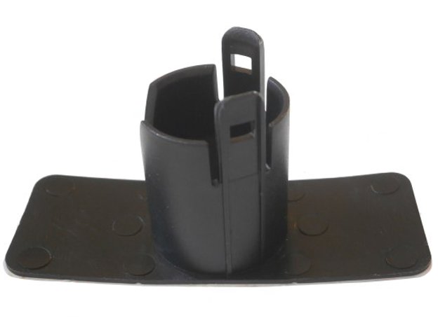

Witam
Zakupiłem Passata B6 Kombi z niefabrycznymi czujnikami parkowania Valeo (2499024).
Właściwie to z samą instalacją bo założony zderzak był bez czujników.
Dlatego chciałbym zapytać czy jeśli bym kupił zderzak z oryginalnymi czujnikami i przylutował sobie kostki to czujniki zadziałają (na moją logikę tak- ale może ktoś coś takiego robił)
Drugie pytanie jaka jest średnica otworu pod czujnik parkowania w oryginalnym wykonaniu (oryginalne czujniki)
Zderzak i tak muszę kupić nowy ponieważ obecny jest uszkodzony.

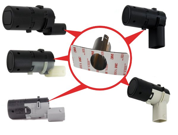

« Odpowiedź #10 dnia: 30 - Lipca - 2022 - 13:53:20 »
Jeśli instalacja jest fabryczna i rzeczywiście kiedyś działała, to podłączenie jakiegokolwiek zamiennika org czujnika, powinno dać pozytywny efekt w postaci działania.
Tam jest zamontowany specjalny uchwyt na czujnik.
UCHWYT CZUJNIK PARKOWANIA COFANIA VW PASSAT B6 B7
Zastosowanie:
VW PASSAT B5 FL B6 SHARAN POLO 9N
TRANSPORTER T5 NEW BEETLE
PASUJE NA: PRZÓD / TYŁ
Długość: 80 mm
Szerokość: 30 mm
Wysokość: 35 mm
Średnica (na czujnik): 22 mm
PASUJE MIĘDZY INNYMI DO CZUJNIKÓW O NUMERACH:
66206989069 66206989068 66216902180 66216902182
7M3919275 7H0919275E 4B0919275A 7H0919275C 47B0919275B 4B0919275D
7H0919275A 6989067 6989068 6989069 6902180 6902181 6902182 9653849080
7701062074 7111353326 8200417705 8200049264 9649186580 9643326380
6590.95 6590.H1 66216938739 66216911838 9652965177 9653139777
