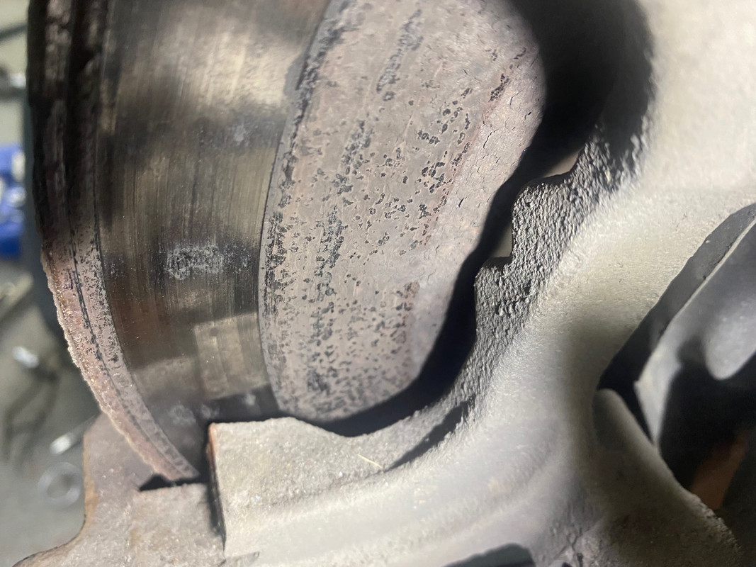

Tak wyglada tarcza hamulcowa tylna po przebiegu 52tys km. Wyszło na badaniu tech ze ręczny prawy tył hamuje słabiej.
Oczyściłem tą rdze jak widać kręcąc tarcza i skrobałem nożem tokarskim.
Klocki sie koncza jeden z tej strony skorodowanej ma jakieś 3mm.  Tarcza ma grubość około 11.5 czyli zeszło pewnie z 12mm a min pewnie 10mm. Nie wiem czy jest sens zakładać same nowe klocki i/lub toczyć tarcze, to już chyba nie te  czasy  tylko trzeba ładnie wymienić komplet.  Niestety musze się zaopatrzyć w nasadki typu "spline" bo jarzmo jest taką śrubą właśnie przykręcone.

Nic nowego w Tigu II, chyba tarcze kupują z manufaktury w villages pod Szanghajem  :evilmrgrin:

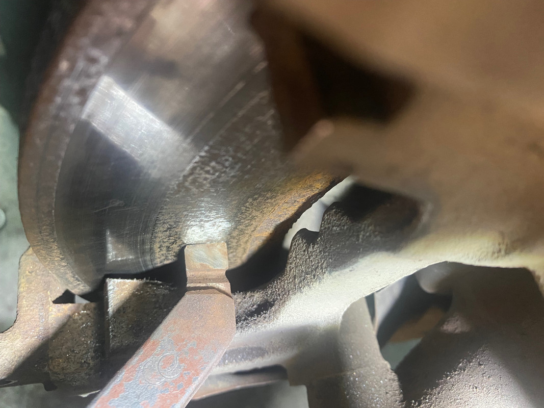

Dodano:  22 - Września - 2022  -  11:24:40
No tak nie wyglada porzadna tarcza hamulcowa z tylu.
