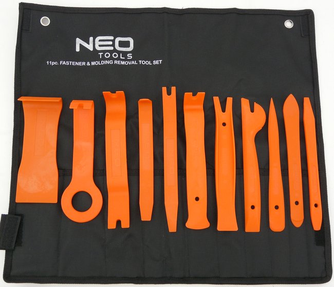

Ja korzystam z zestawu neo tools. Polecam

Jak możesz, to wrzuć jakiś link - jak taki zestaw wygląda.

11-824 neo tools
Odp: ŚCIĄGACZ do spinek boczków/tapicerki drzwi
« Odpowiedź #4 dnia: 17 - Maja - 2018 - 14:56:54 »
Myślałem o jakimś skromniejszym zestawie, używanym raz na ruski rok. Ten ze zdjęcia, to dla profesjonalisty, który rozbiera różne auta.
