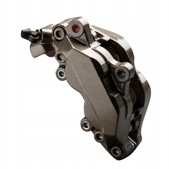

Z Motipa, jest kolor karbonowy: https://allegro.pl/oferta/zestaw-do-malowania-zaciskow-karbon-nowosc-motip-10558701126
Chyba byłby lepszy do moich felg, niż srebrny lub czarny z K2  ::)

a samo malowanie pędzelkiem jest łatwiejsze i mniej brudzące.
Pędzelek zostawia smugi i nierówności zwłaszcza jeśli farba jest z tych bardziej gęstych a taki jest foliatec. Osobiście uważam, że "sprajowanie" daje lepszy efekt ale każdy robi jak uważa za słuszne. Kolor szary będzie elegancko pasował a jednocześnie będzie stonowany i nie będzie się rzucał w oczy.
Dodano:  01 - Kwietnia - 2022  -  18:13:47
Pędzelkiem nigdy w życiu nie osiągniesz takiego efektu jak na foto powyżej
