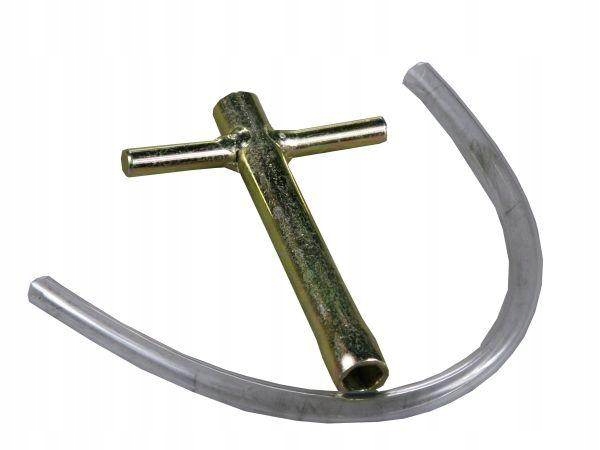

Parę dni temu odpowietrzałem hamulce w swoim Tiguanie i niestety jeden z zaworków, nie wytrzymał konfrontacji z płaskim kluczem M11 i aby odpowietrzyć musiałem użyć zwykłego klucza nasadkowego, co skończyło się płynem hamulcowym na kostce brukowej.
Aby uniknąć takich sytuacji w przyszłości, chciałbym kupić specjalny klucz nasadowy M11 z wyjściem na wężyk - znalazłem coś takiego na Allegro ale cena jak na sporadyczne użycie, jest zdecydowanie nie do przyjęcia.
Szukam alternatywy lub coś podobnego ale w zdecydowanie niższej cenie.
Ten jest prosty i tani ale występuje tylko w rozmiarach M9/M10
Ten też ciekawy ale najniższa znaleziona cena, to 134 zł na Allegro - tyle nie dam.
Nie prowadzę ani nie zamierzam prowadzić warsztatu samochodowego, więc szukam czegoś najtańszego, do użycia raz na rok w przydomowym garażu  ;)

« Odpowiedź #4 dnia: 10 - Lipca - 2025 - 13:49:12 »
Dzisiaj w Mikromaxxie, kupiłem taki:
Ponoć dedykowany do hamulców i za całe 23 zł.

« Odpowiedź #5 dnia: 10 - Lipca - 2025 - 13:50:31 »
Jak najbardziej odpowiedni i dobry do odpowietrzników.

Odp: Klucz do odpowietrzania hamulców
« Odpowiedź #7 dnia: 10 - Lipca - 2025 - 15:03:08 »
Co ma nie pasować ;) ,będzie ok.Nie tylko do odpowietrzników,ale i do przewodów hamulcowych jak znalazł.
