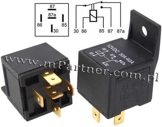

Tak dla pewności fotka typowego przekaźnika .
Przy szukaniu zwróć uwagę by nie miał dodatkowych (cieńszych) pinów.
Tak dla pewności jeszcze fotka typowego przekaźnika od świec żarowych.
Jak będziesz miał przekaźnik daj znać to dokładnie napiszą /narysuję co do czego podłączyć .

Nabyłem to: przekaźnik,  bezpiecznik, konektory, "kostkę do przekaźnika" aby to jakoś wyglądało i żeby potem mniejszy problem z ulokowaniem był oraz przewodu kilka metrów.
https://zapodaj.net/9c0c861f82082.jpg.html//Czy naprawdę ciężko jest zrozumieć, że zdjęcia z tego czegoś zwanego hostingiem - znikają po paru dniach?//
Przewody mniej więcej znalazłem,  stały plus z zapalniczki,  znikające napięcie po zapłonie od lampki, oraz kostkę od świateł, lecz nie wiem które przewody idą do "długich", a chciałbym żeby one się zapalaly.
Dodano:  05 - Stycznia - 2017  -  22:13:01
Jako, że przekaźnik, który kupiłem jest identyczny jak ten http://www.fotem.pl/data/80a8a4d45e0f6acfcd13daf082adf9.jpg//Z tego hostingu też znikają i zostaje nikomu nieprzydatny link!//
To na moje rozumowanie powinno to iść tak:
85- jakaś masa
86- przewód od lampki (ten co podaje napięcie po otwarciu i zanika po zapłonie)
87-przewód do świateł mijania
30-stały plus (oczywiście bezpiecznik)
Lecz czy to będzie w ten sposób?

Widzę że poszedłeś po całości na bogato i zakupiłeś wszystko nówka nie śmigana .Co do opcji by zapalały się tylko długie jest jak najbardziej do zrobienia ale z tyłu auta będzie ciemność (chyba że o to chodzi ).By zaświeciły światła długie nabazgrany schemat musisz podłączyć za skrzynką bezpieczników pod bezpiecznik nr 18 lub 19 (bo i tak jest na nich mostek ,kolor kabelka biało/zielony ).Po podaniu plusa powinny odpalić światła długie .Nie wiem czy akurat wybór świateł długich będzie najlepszym rozwiązaniem (tak jak wspomniał Red trochę prądu będzie to żarło )I dodatkowy drobiazg zapalających się świateł długich po otwarciu drzwi mimo włączonych świateł mijania czy pozycyjnych może słabo wyglądać .Bardziej do opcji z długimi wypadałoby sygnał sterowania przekaźnikiem pociągnąć od alarmu z dodaniem kondensatora (dla zwłoki czasowej)lub zrobić to na światłach mijania by nie wyglądało dziwacznie (ale to kwestia gustu ).

Gdybym w ten kabel łączący się podpiął zamiast stricte pod mijania, w przypadku przygotowywanej instalacji :D
Odciążyło by to aku w jakimś stopniu? Gdyż postojówki nie muszą być zapalane.
Dodano:  05 - Stycznia - 2017  -  22:58:51
jednakże, jest to prawidłowe podłączenie?
85- masa

« Odpowiedź #22 dnia: 06 - Stycznia - 2017 - 10:03:55 »
Jeśli sterowanie jest plusem to tak jak napisałeś powinno zadziałać .Wprawdzie wspominasz raz że mają być długie a raz że mijania ale to mało istotne .Po to masz właśnie przekaźnik byś mógł podłączyć co chcesz bez stresu że padnie czasówka z lampki czy potopią się kabelki .
