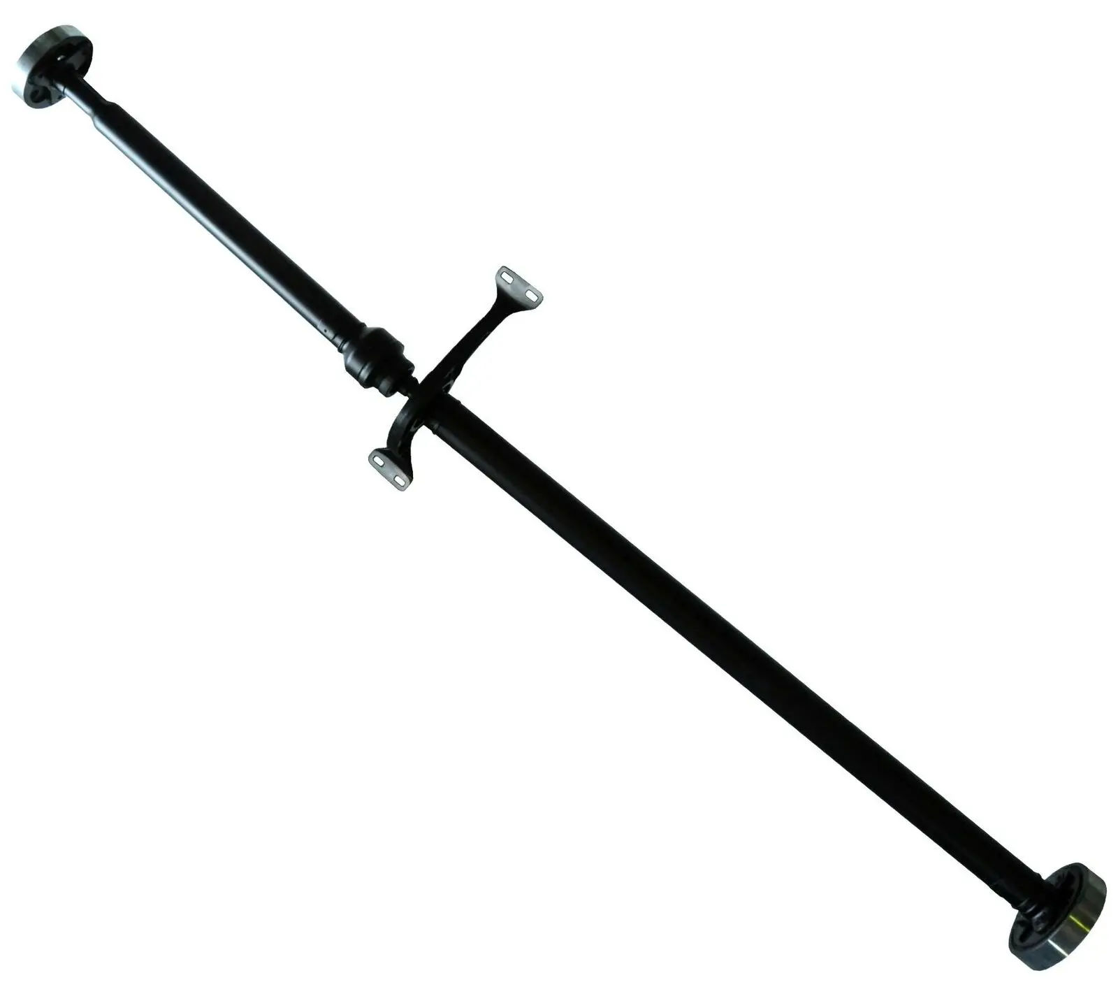

Cześć, wczoraj byłem w SKP na okresowym przeglądzie i za pozwoleniem diagnosty, skorzystałem z okazji podniesionego auta i skontrolowałem stan tłumika drgań skrętnych wału napędowego mojego Tiguana I z 2008 roku.
Poniżej na fotkach, widać aktualny stan tłumika drgań, przy przebiegu 211 569 km:
Widząc stan tłumika drgań z bliska, powoli będę szykował się na wymianę tego elementu, bo mam wrażenie, że jednak czuję delikatne wibracje przy przyspieszaniu w okolicach 80 km/h.
Jako ciekawostkę dodam, że pana diagnostę bardziej interesował nr VIN nadwozia (czy auto nie jest kradzione), niż stan dość istotnego elementu w układzie przeniesienia napędu. Diagnosta był wręcz zdziwiony moim zainteresowaniem i stwierdzeniem, że tłumik drgań, jest już mocno zmęczony i nadaje się do wymiany  ::) :confused:

No delikatnie nadszarpnięty zębem czasu.
Zresztą ma prawo .... Diagnosta powinien dać zniżkę za pomoc .  Moim zdaniem jest to dość istotna część jeśli chodzi o stan techniczny.
