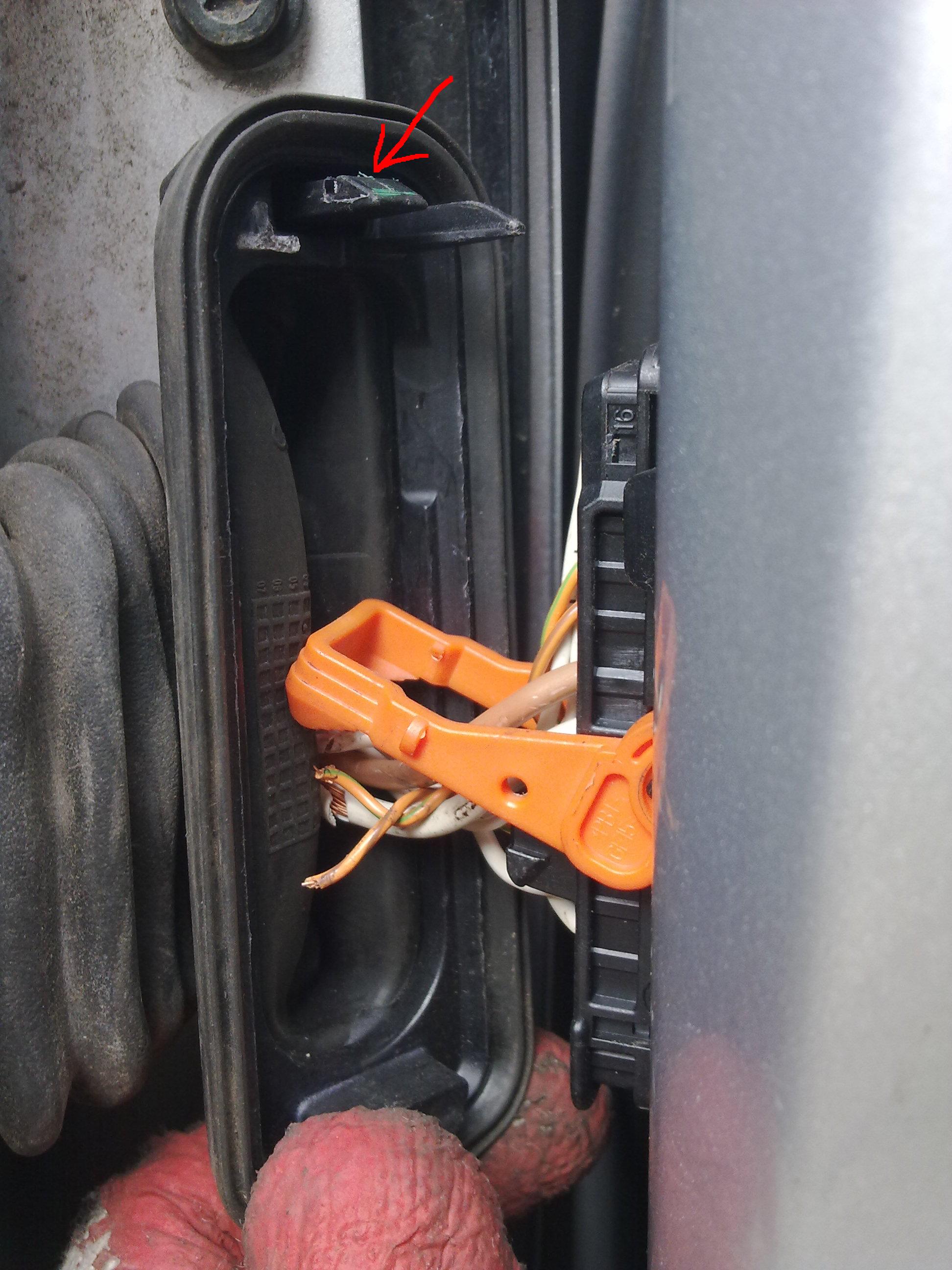

W drzwiach kierowcy nie działał głośnik. Drobiazg ale młodzi muszą mieć muzę bez tego nie da się przecież jeździć. Standard więc na pierwszy ogień przelotka drzwi.Poszedł ktoś w tym miejscu naprawdę na grubo.
Pomimo ogarnięcia magika z nadmiarem kostek elektrycznych nadal brak dźwięku więc desant tapicerki i kolejny zoong.
O co chodziło autorowi dewastując kostkę instalacji głośnika pewnie nikt nie zgadnie.
