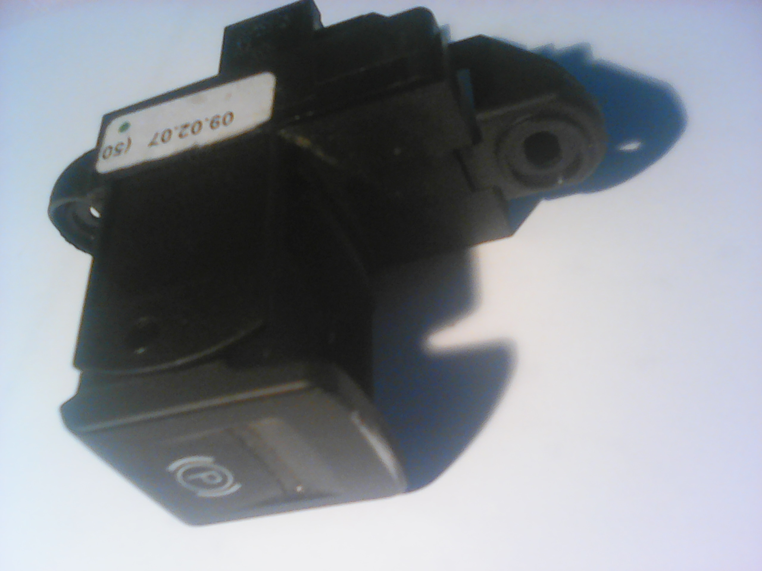

Tak wygląda to cudeńko.
Dwie śrubki i przełącznik hamulca ręcznego wydłubany.

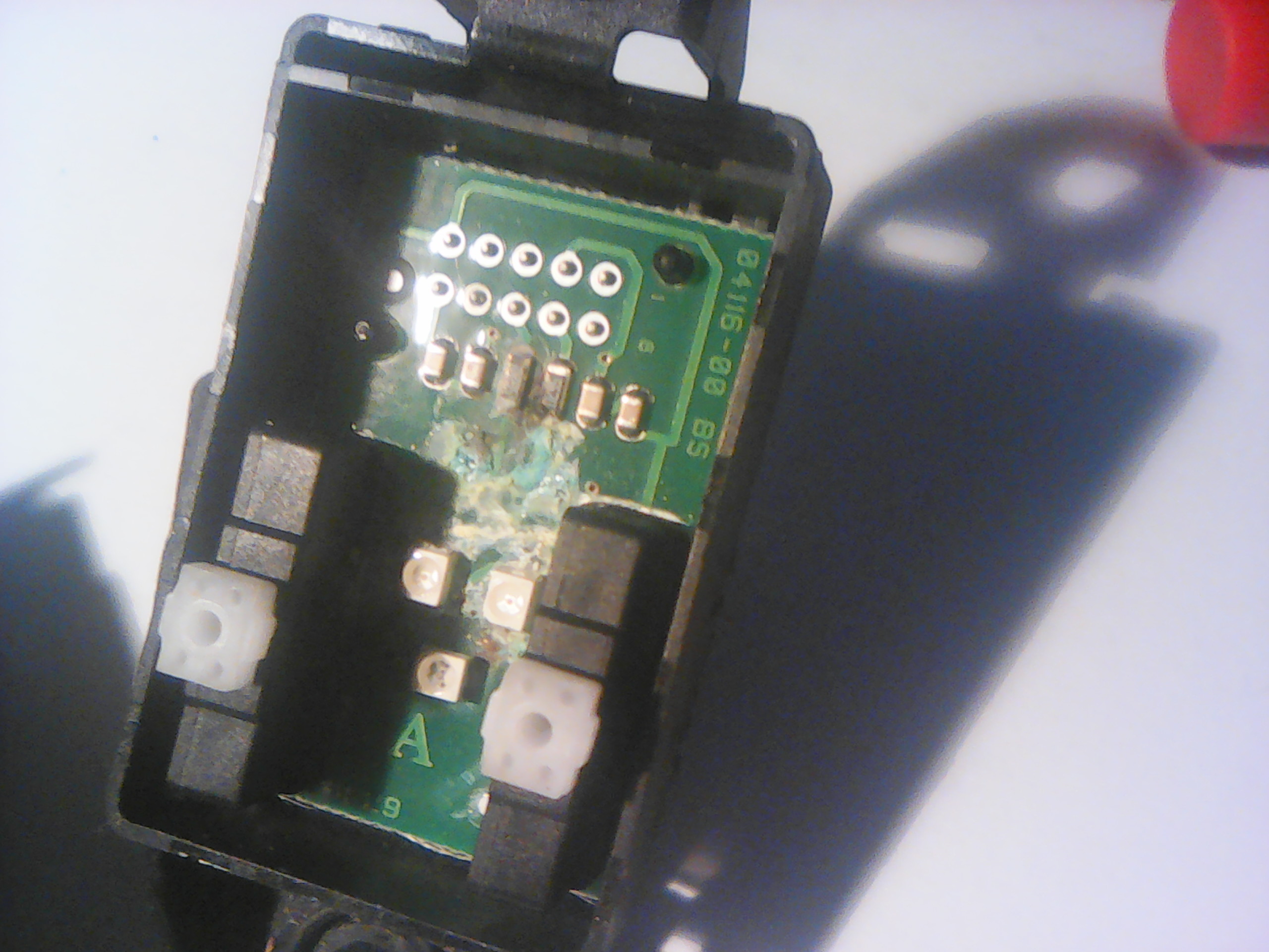

Mała rozbiórka i wszystko było jasne .Zzieleniał z radości .A i widać nawet gdzie była zwara i co się smażyło .

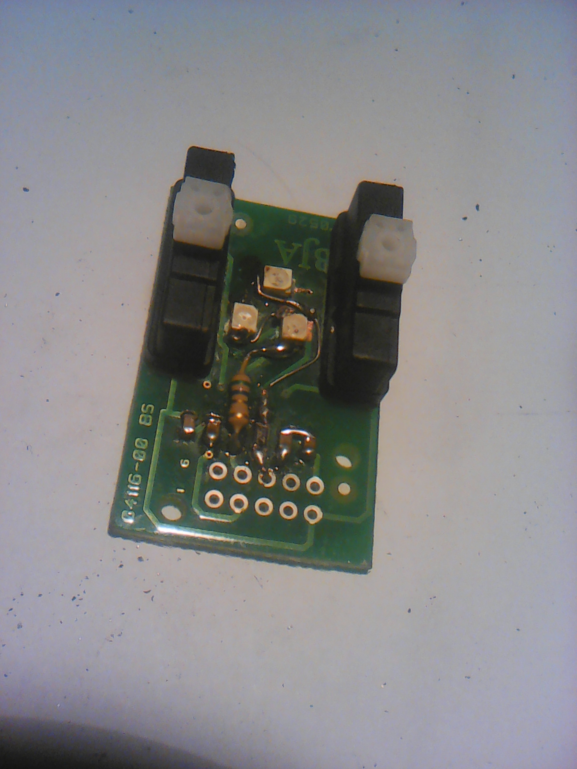

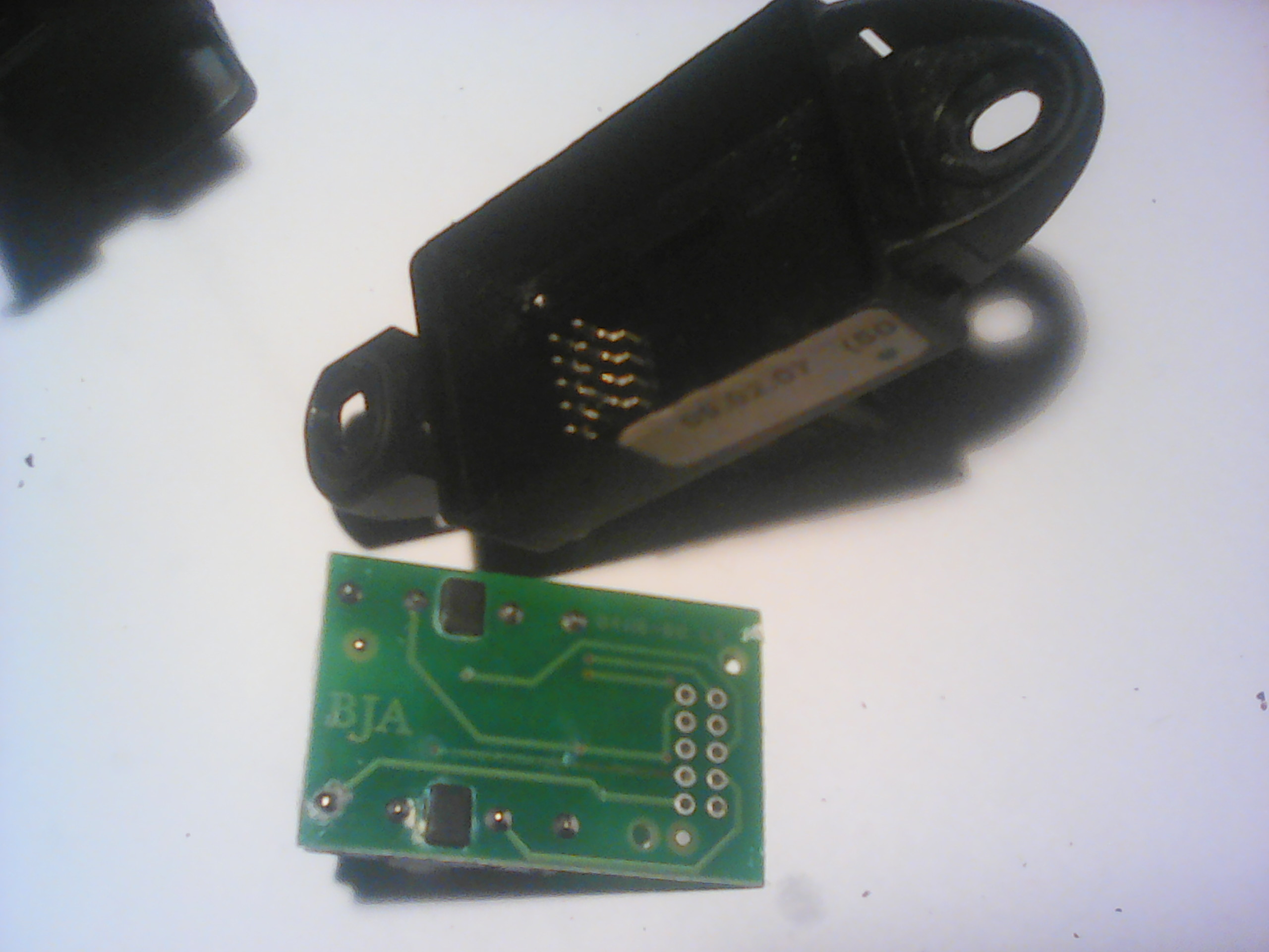

Chwila walki i wydłubałem flaki.
Wyrzeźbiłem z tego co miałem pod rękom .A że nie miałem orginalnego oporniczka wkleiłem taki starszego typu o tych samych parametrach

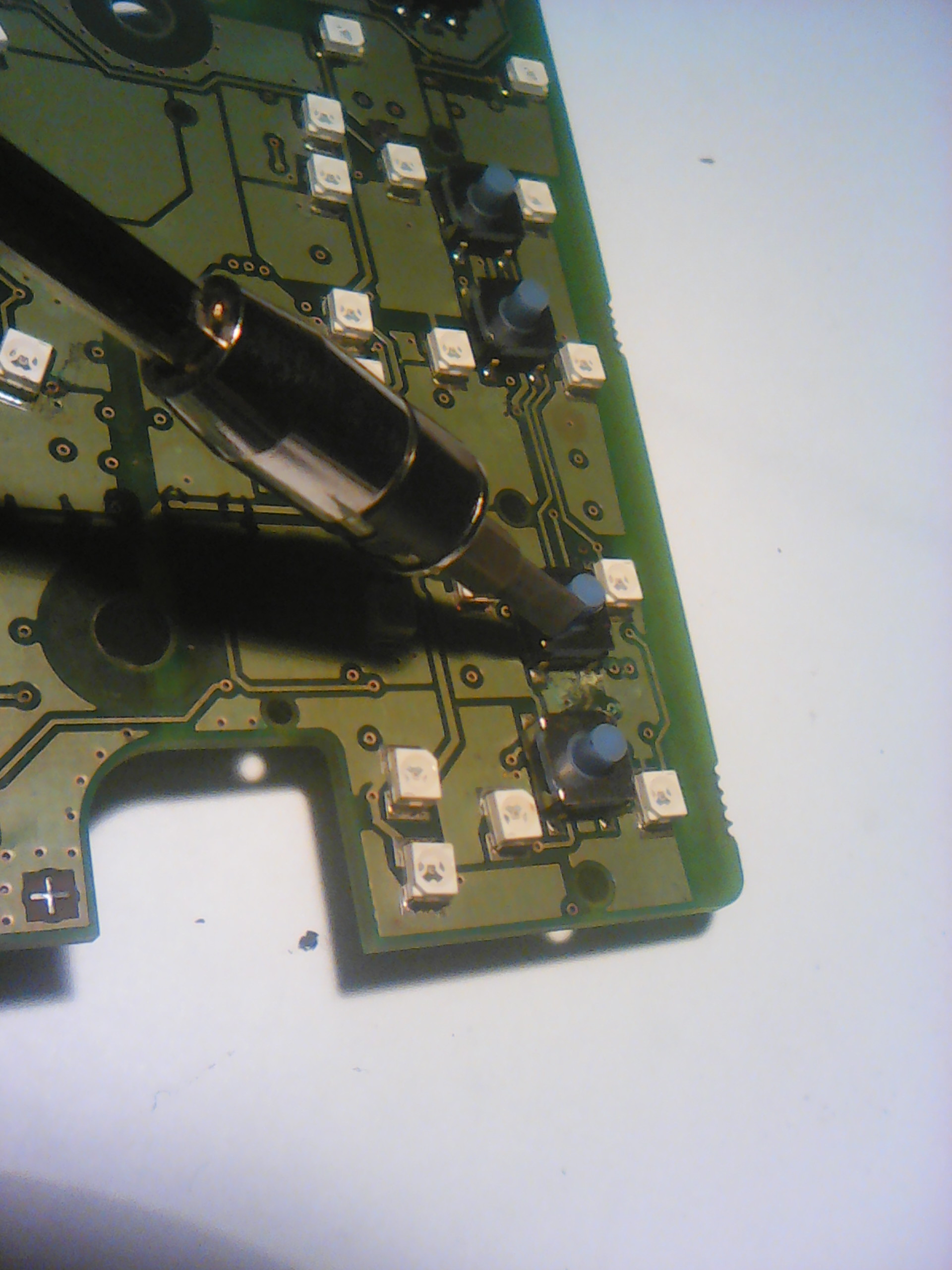

Po otwarciu panela moim oczom ukazał się niemal telewizor .To co widać na fotce jest po to by działało kilka przycisków i dwa pokrętełka .Chyba delikatniutki przyrost formy nad treścią .Lub po dopalaczach ktoś nad tym się pastwił i takie coś mu wyszło .
Takich miejsc które zzieleniały z radości znalazłem kilka .Poprawiłem cyną a padnięte ścieżki drucikami .Złożyłem wszystko do kupy i czeka cały komplecik na kolejną awarię lub wypadzik na ryby .
