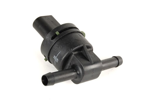

Passat B7 2.0 TDI z 2011 roku.
W moim Passacie świeci się kontrolka silnika, po podłączeniu do komputera - pokazuje błąd czujnika temperatury paliwa.
Miał ktoś może taki problem?
Orientujecie się, gdzie zlokalizowany jest ten czujnik?

Trochę za mało danych podałaś, przydałoby się podać przebieg i uzupełnić kod silnika.
Ta kontrolka silnika zapaliła się nagle w czasie jazdy czy zwyczajnie przy odpalaniu zimnego silnika ?
Czy oprócz błędu i świecenia się kontrolki, coś jeszcze dzieje się z autem - czy silnik chodzi dobrze ?
Czujniki temperatury silnika są zazwyczaj na wężykach paliwowych i można ich szukać w okolicy filtra paliwa.
Poniżej fotka takiego czujnika do Passata B7 2.0 TDI:

Ja miałem ten problem. W moim przypadku przyczyną był zerwany PIN ( gołym okiem nie było tego widać ), wymieniłem czujnik na taki sam ale z AUDI albo SKODY ( nie pamiętam już ) ale nie chciało to ze sobą współgrać więc wsadziłem stary który był i wszystko śmiga do dziś.
