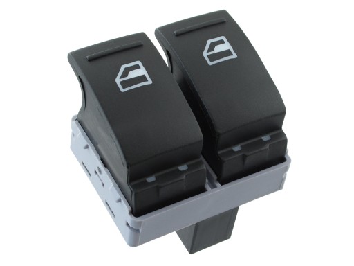

5) Przełączniki szyb lusterek
Kierowca:
7H5 959 550 C 9B9 Wspornik uchwytu przełączników dla
(przełącznik podwójny + lusterek)
Nowy znalazłem w cenie: 29,50zł
Adres: http://automaks.com.pl/shop/uklad-elektryczny/nakladka-przelacznikow-szyb-lewa-vw-t5-7h5959550c-9b9/
W tym linku pokazana modyfikacja jak dołożyć przycisk centralnego zamka. Jak macie już elektryczne szyby dopasowane do tapicerki to można wyciąć w tapicerce większy otwór o 16mm i zamontować wspornik pokazany na zdjęciu poniżej. http://www.vwt4forum.co.uk/showthread.php?t=639546
7H5 959 550 B  9B9 lub AE Wspornik uchwytu przełączników dla
(przełącznik podwójny + lusterek + centralny zamek) Cena ok 35zł na allegro
7E0 962 125 9B9 Wyłącznik bezpieczeństwa dla zamka centralnego. Cena ok 35zł na allegro
7E0 959 855 A Przełącznik elektrycznego podnoszenia-opuszczania szyb KIEROWCY
Nowy na allegro można kupić za 12,90zł
7E1 959 565 A, E Przełącznik elektrycznie ustawianych i ogrzewanych lusterek
7E1 959 565 Przełącznik elektrycznie ustawianych, ogrzewanych i składanych lusterek
