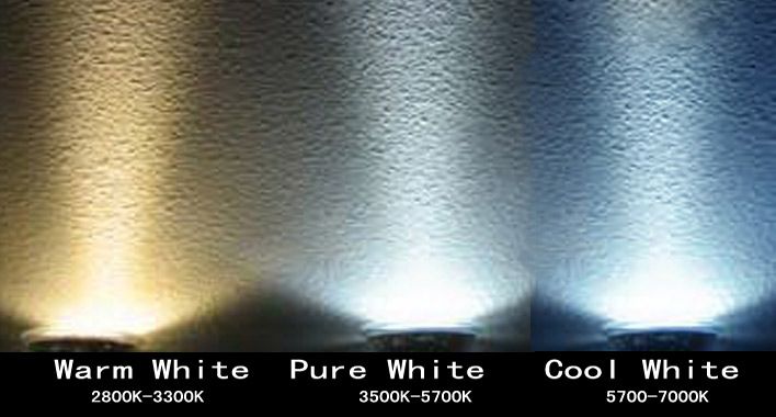

Co do barwy:
To co na fotce, chyba w pełni oddaje różnice między barwą światła z tych Ledów ::)
- 6000K - Osram LED H4 LEDriving
- 6200K - Philips LED H4 Ultinon
- 6500K - Philips LED H4 X-Tremeulitnon

czy orientujesz się, jaką barwę mają fabryczne LED-y ?
Fabryczny Xenon ma 4500K, LED może mieć 5000K
Dodano:  08 - Listopada - 2019  -  00:23:42
6000K zalatuje już niebieskim, miałem w BMW i wyrzuciłem je

@doggie W tym moim wzorcu niedoścignionym używałem ksenonów D2S, które standardowo mają 3200K i powinny świecić na żółto a świeciły na biało-niebiesko-fioletowo. Teraz mam halogeny +130 o barwie 3700K a świecą na biało-żółto. Odnoszę wrażenie że ta temperatura barwowa dla LED / Halogen / Xenon niby powinna być taka sama (urządzenia pomiarowe) a dla oka jest chyba jednak nieco inna ... Halogeny zawsze będą trochę żółte, LEDy trochę białe a Ksenony nieco niebieskie, a przy wypalaniu fioletowe ... Najprawdopodobniej każdy z nas inaczej to widzi, a dodatkowo z porównań nagrywanych kamerką może nie być widać jak się ma LED do pozostałych. Wg mnie LED 6000K na poniższym zdjęciu i filmie jest "bardzo" biały, super zbliżony do dziennego, ale nie niebieski. Natomiast Ty możesz to widzieć inaczej, nie mówiąc już o tym, że miałeś doświadczenie bezpośrednie. Pytanie tylko na ile 6000 w tym czy innym produkcie jest takie samo?
https://youtu.be/21_Rx7aPus0?t=544

Tak jest z barwą żarówek halogenowych, zależy ile dali niebieskiego filtra na bańkę i kto je wyprodukował, jak Chińczycy podają 6000K to w deszczu nic nie widać :); natomiast z własnego doświadczenia mogę powiedzieć, że barwa w oryginalnym xenonie przeważnie jest miarodajna. Obecnie mam fabryczne Hella o barwie 4300K i są białe, nie zalatują żadnym fioletowym, niebieskim itp... W A4 B8 FL też miałem 4300K i i świeciły identyczną barwą
