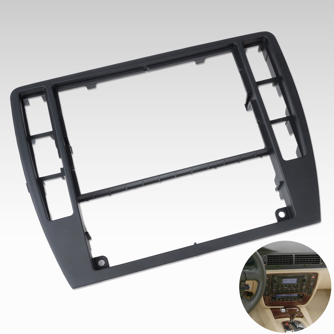

Witam, czy mogę przełożyć do Passata B5 radio CD ze zmieniarką od Passata B5FL?
Czy taki zestaw razem z Climatronikiem zmieści się wraz z nowa ramka w otworze kokpitu.

Wydaje mi się że musisz wymienić całą ramkę, na taką do radia 2 DIN i najlepiej od razu na taką z B5 FL, o ile nie jest to to samo.
Tutaj jest parę takich ramek:
http://olx.pl/motoryzacja/q-passat-b-fl-ramka/
http://allegro.pl/listing/listing.php?order=m&string=RAMKA+RADIA+2+DIN++VW+PASSAT+B5&bmatch=s0-mot-1-4-0713

Dziękuje za odpowiedź, widzę że ramka jest wymiarowo podobna, myślę że instalacyjnie też jakoś to da się połączyć.

Ramki przedliftem i po sa takie same. Pod radio 2din musisz zmienic ta ramke i nie wiem czy tez taki kosz pos nia
