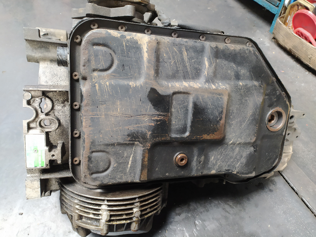

Tak jak w tytule potrzebuje pomocy w wyborze osłony skrzyni biegów automatycznej do Passata B5 1.9 TDI 130 KM 2005 rok skrzynia Tiptronic 5-biegowa półautomatyczna z możliwością manualnej zmiany biegów.
Sprzedawca wysłała mi zdjęcia dwóch osłon i nie wiem która, a nie wiem jaka dokładnie powinna być gdyż starej osłony nie było.
Dołączam zdjęcia osłon i skrzyni.

Zobacz jakie jest oznaczenie skrzyni, prawdopodobnie zielona lub srebrna tabliczka z boku skrzyni. Możliwe, że ZF 5HP-19. Wtedy będzie jasne jaka osłona.

Oznaczenie jest 5HP-19 EYF coś takiego. Nie mogę wstawić zdjęć, ale jedna osłona jest cała, a druga wycięta na środku. Sprzedawca mówił coś o wersjach osłon 4V i 6V coś takiego, ale niewiem o co chodzi.

Miałem tą skrzynię w Skodzie Superb I (na b5). Patrząc na zdjęciach w necie, to owszem są dwie, ale jedna jest do VW/Audi/Skoda/etc. a druga do BMW. Więc raczej da się je stanowczo rozróżnić.
Ja miałem taką i wg mnie taka idzie do VAG:
https://archiwum.allegro.pl/oferta/misa-olejowa-skrzyni-biegow-5hp19-audi-i7640104158.html
A W BMW jest również ZF 5HP-19, ale wygląda zupełnie inaczej:
