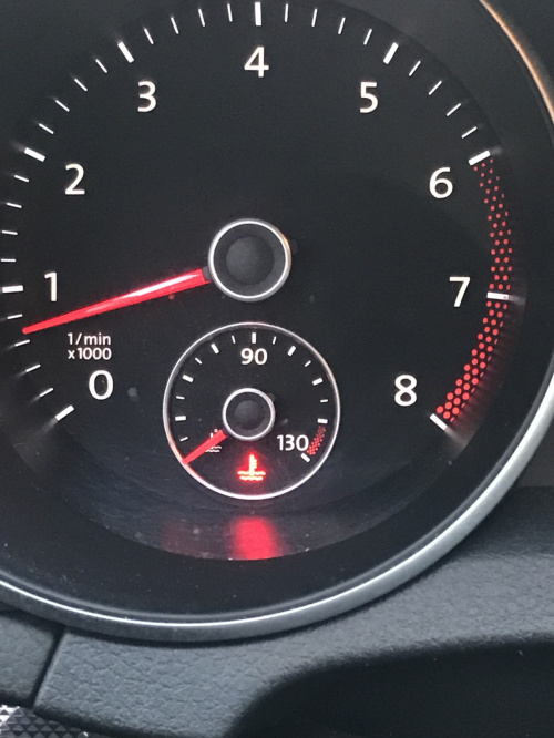

Witam, od jakiegoś czasu borykam się z problemem zapalającej się czerwonej kontrolki od temperatury oleju. Zapala się ona na zimnym silniku i objawia się piszczącym dźwiękiem, po czym zaczyna migać, po osiągnięciu prawidłowej temperatury nic się nie zmienia, dopiero po zgaszeniu silnika znika. Zdarzyło się tak też latem zeszłego roku, ale było to może z 5 razy. Przeczytałem gdzieś, że może być to kwestia zbyt małej ilości płynu chłodniczego, rzeczywiście było go mniej, więc dolałem i problem zniknął. Aktualnie płynu jest tyle ile powinno być, ale praktycznie przy każdym odpaleniu auta na zimnym silniku zapala się lampka. Proszę o pomoc :confused:

Dolej do zbiorniczka wyrównawczego 1 cm ponad stan max i się absolutnie tego nie obawiaj
Poza tym ta kontrolka nie ma nic wspólnego z olejem tak jak piszesz. Oprócz wskazania temperatury cieczy jej rolą jest również wskazywanie zbyt niskiego poziomu cieczy chłodzącej. Przerabiałem to w golfie 5 i A3 8P, Jeśli dolewka nie pomoże to wskazane jest przeczyszczenie elektrod czujnika poziomu w zbiorniczku wyrównawczym, bo mogą być zaśniedziałe

Problem powraca... Po dolaniu oczywiście kontrolka gaśnie, ale po kilku dniach zapala się ponownie, zauważyłem, że jednak tego płynu trochę ubywa.
Może to być wina nieszczelnego układu czy w jakiś inny magiczny sposób to wyparowuje?
Jakieś inne przyczyny?
  • Wiadomości: 5681
  • Pomógł: 1037
Albo nieszczelność, albo chłodniczka EGR, albo UPG, zrób test na obecność spalin w układzie chłodzenia
