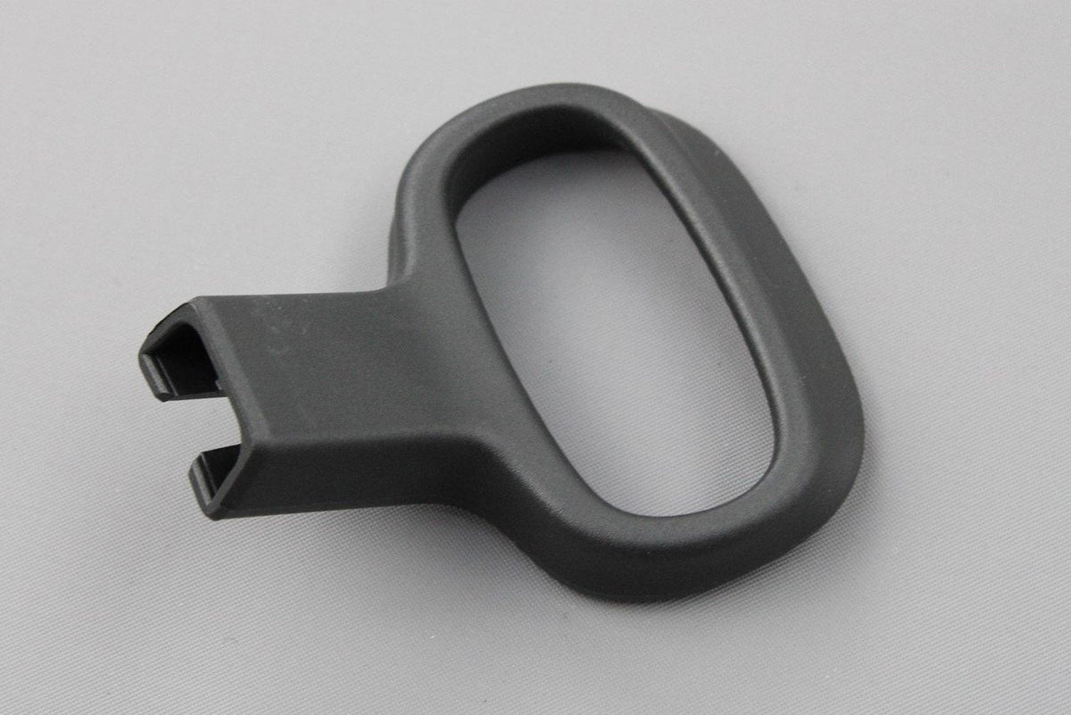

Czy ktoś wie jak to-to się zdejmuje z dźwigni regulacji? Gdzieś znalazłem, że po prostu ściąga mocnym szarpnięciem, ale czy na pewno? Próbowałem wyrywać, ale nie bardzo idzie...
  • Wiadomości: 5740
  • Pomógł: 1056
Odp: Demontaż uchwytu regualacji przód-tył fotela
« Odpowiedź #1 dnia: 13 - Lipca - 2025 - 20:50:37 »
Jeśli piszesz o tym uchwycie to jest na wcisk, trzeba wyciagnąć

O tym, dzięki! Czyli po prostu szarpać "na chama", aż w końcu wyskoczy?

Zostawię tylko zdjęcia dla potomności bez rozwodzenia się, bo za bardzo mnie boli ręka od ciągnięcia jak głupi tego g****a przez pół godziny.
EDIT: nie można wgrać więcej niż dwa zdjęcia (średniowiecze), ale w każdym razie wywaliłem to miniszlifierką modelarską.

Ale jaki wniosek z tego?
Offline Ekhangel
  • Wiadomości: 41
  • Rej: PO
« Odpowiedź #6 dnia: 19 - Lipca - 2025 - 08:28:42 »
Żeby nie ciągnąć jak głupek, bo i tak nie ściągniesz przez te ząbki.

Kurdę, ciągnąłem i wykręcałem tak mocno, że bałem się, że rozwalę całą dźwignię, chyba z 30 podejść łącznie. Nie wiem jak ludzie to robią (i czy w ogóle to robią, bo ten gość na wideo YTB miał to ewidentnie już poluzowane wcześniejszym demontażem).

Ja bym podgrzał wpierw ten plastik opalarką

Zazwyczaj jak są takie ząbki to trzeba umiejętnie podważyć/rozchylić by wyszło. Zacząłbym od rozchylania "wcięcia" płaskim śrubokrętem o podobnej szerokości i podważania drugim cienkim po obu stronach na zmianę.
Wygląda jakby mógł być zatrzask od góry - jeśli tak to tam trzeba też włożyć coś długiego i cienkiego lub można spróbować bardziej od tyłu/końca.
Bez tego nie wyjdzie bo by było ryzyko, że zostanie komuś w ręce podczas normalne eksploatacji - jak jest 2 kierowców o różnej wysokości, to ludzie ciągną za to nawet codziennie latami...
Tam w ogóle nie ma za bardzo miejsca do takich manewrów. A przecież nikt przy zdrowych zmysłach nie będzie całego fotela wykręcał.
Generalnie polecam miniszlifierkę do tego typu upierdliwych plastików. Najbezpieczniej z miękką, niemetalową tarczą jak na zdjęciu, żeby za bardzo nie jechała po metalu.
Ciekawe jak to zdejmują w ASO. Pytałem mailowo serwis w moim mieście i nie raczyli odpowiedzieć dokładnie. Tyle się tylko dowiedziałem, że rączka jest "wciskana" - jakbym nie wiedział.
