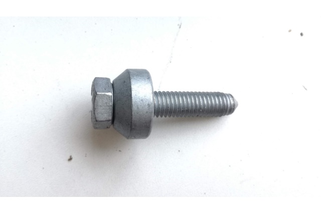

Czy śruby mocujące McPhersona są na kleju zrywalnym czy bez? Pytam bo chcę wskazaną na zdjęciu odkręcić celem podłożenia pod nią mocowania czopu kulistego amortyzatora maski i wolę się upewnić.
Tutaj na być zamontowane mocowanie z czopem kulistym
W ETKA jest śruba WHT008926 i nie wygląda aby była z klejem

Jak mnie pamięć nie myli to bez kleju.

Śruba na klej zazwyczaj ma niebieską lub czerwoną powłokę na gwincie (widoczna jako zabarwienie lub nalot).
Zazwyczaj jeśli VW wymaga kleju na śrubie, to nowa OE część przychodzi już z naniesioną powłoką - nie trzeba nic dodawać.
Jeśli są różne (np. stare i nowe), to brak rozróżnienia w ETKA powinien oznaczać brak wymagania.
