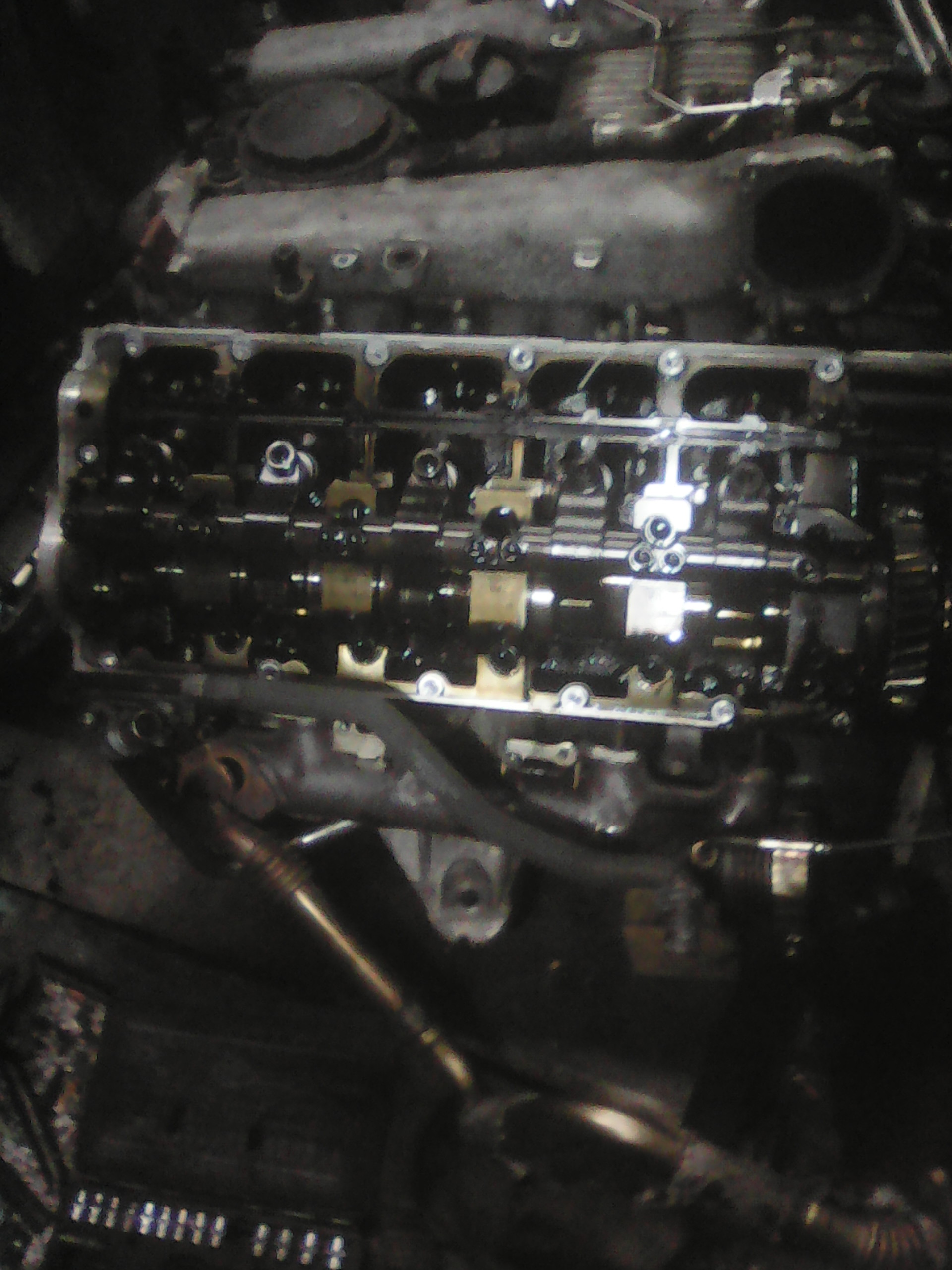

http://www.fotem.pl/data/50e55704780f32a2599dbe1f3610a.jpgZrzuciłem pokrywy zaworów i zobaczyć jaki zakres roboty mnie czeka .Najkrócej mówiąc wałki są między śmiercią a zawałem (z tego co już widać bez wyjęcia )
http://www.fotem.pl/data/7c338b22480ddc044ff104432182a3.jpgPostaram się jutro zrobić lepszej jakości zdjęcia jak wszystko rozbiorę i wyczyszczę.
