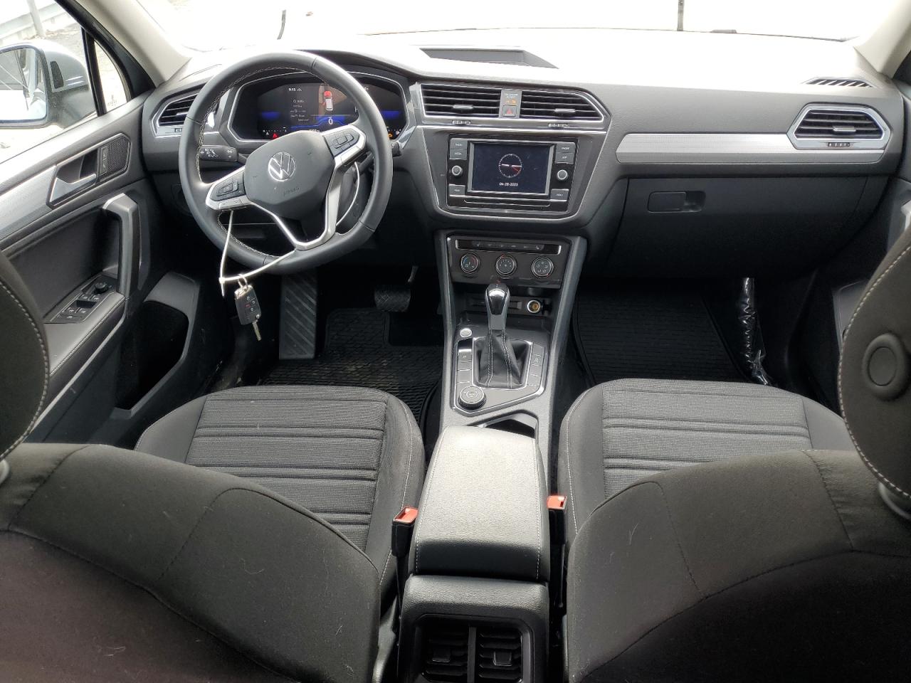

Tiguan II 2.0 TSI z 2024 roku.
Cześć jedzie do mnie tiguan z usa, na zdjęciach ma biedny panel klimatyzacji i chciałbym go uaktualnić
mój panel
opcja 1 do wersji 2 stefowej z pokrętłami
opcja 2 do wersji 2 strefowej dotykowej
opcja 3 dotyk plus regulacja temperatury na tył
Widziałem że są na internecie zestawy z wiązką i czujnikami temperatury, jest nawet firma która za 5000zł robi taką konwersję
w załączniku wnętrze mojego tiguana jeszcze w osobnym wątku będzie temat wymiany radia bo takie biedne jest, ale za to wirtual kokpit jest na stanie
no i pytanko czy już ktoś wymieniał ten panel z manuala na dwustrefową klimę i może pomóc co jeszcze może być potrzebne?

Nie wymieniałem, ale by móc ustawić niezależnie temperaturę w drugiej strefie potrzebujesz drugą klapkę mieszającą i kanały, które doprowadzają do niej zimne i ciepłe powietrze (a nie tylko zmieszane powietrze z pierwszej klapki). Powietrze musi też być trochę inaczej dalej rozprowadzane, bo są to już oddzielne strumienie o różnych temperaturach. Ingerencja jest więc większa niż tylko panel, wiązki i czujniki... Nie wiem czy da się do tego wszystkiego dostać i wymienić bez demontażu deski rozdzielczej.
