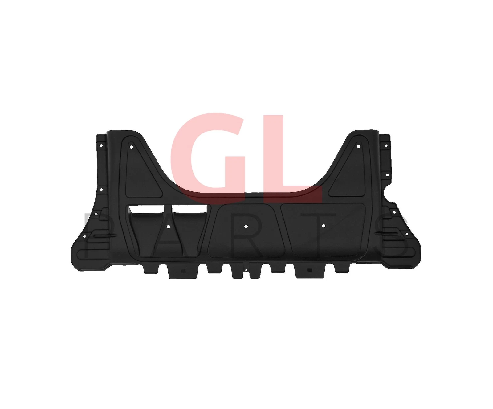

Witam, mój Golf VII 2019r. 2.0 TDI z DSG7 został skonfigurowany przez pierwszego właściciela bez osłony silnika, ale chciałbym zamontować osłonę, szukając w internecie i etce trafiłem na 3 rodzaje i nie mogę wykminić jaka powinna być. Może ktoś przerabiał taki temat? Zdjęcia poglądowe jakby co. Jeśli to ma jakieś znaczenie, to golf posiada ogrzewanie postojowe.
1. Duża bez wlotów powietrza
2. Duża z wlotami powietrza
3. Mała z wlotami powietrza

Trochę dziwne że brak w dieslu osłony,  jeszcze sie z tym nie spotkałem, w silnikiu benzynowy tak.
Osłona nr 2 powinna być.  Dla pewności napisz nr.VIN  i sie sprawdzi dokładnie.

Jak patrzę w ETKĘ, to widzę dwa rodzaje osłony, jedna jest dźwiękochłonna a druga zabezpieczająca, więc pozycja 8 i 23 to chyba dwie różne opcje
Dodano:  14 - Lipca - 2025  -  23:09:40
Tutaj przykład Golfa VII z 2019 roku modelowo 2020, 2.0 TDI 150HP z webasto, jest wyposażony w osłonę dźwiękochłonną /poz. 8/, poz. 23 nie występuje, więc sądzę że 3Q0825236D z wlotami powietrza powinna pasować i do Twojego.

Zamontowałem jakiś czas temu 3Q0825236D z wlotami powietrza, wszystko pasuje i spełnia swoją rolę. Jakby ktoś nie chciał się bawić w dopasowywanie śrub, spinek itp., to na AliExpress można kupić gotowy zestaw za niewielkie pieniądze  :P
