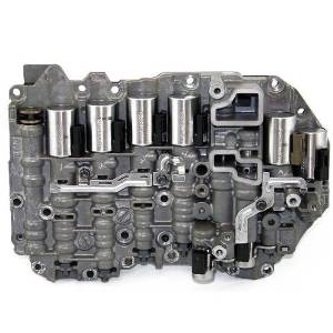

Oczywiście zdam relację ale obawiam się, że problem będzie tkwił w tym urządzeniu:
Dodano:  19 - Maja - 2021  -  08:30:55
Witam ponownie.
Sprawa ma się następująco, po dwóch dniach sprawdzania podejrzanej instalacji elektrycznej (bo na to stawiał mechanik) i braku zdiagnozowania konkretnej przyczyny problemu, dzisiaj Pan mechanik "otwiera" skrzynię biegów i będzie sprawdzał poprawność pracy mechatroniki. Obiecał, że porobi mi zdjęcia o ile znajdzie winowajcę.
Przekazałem mechanikowi info o możliwości "dynamicznej wymianie oleju", uśmiechnął się i potwierdził, że zabieg taki jest dobry ale jest bez sensu podczas "otwierania skrzyni".
Auto jest przewidziane do odbioru w piątek, tak więc pozwolę sobie jeszcze raz się odezwać na forum.
Pozdrawiam
pitrak
Dodano:  19 - Maja - 2021  -  15:07:18
Jest wynik "operacji"
Błąd połączenia/zwarcie w obwodzie zaworu TCC (N91)
Miska i filtr zdemontowane:
W tym miejscu była spawana i obrabiana obudowa skrzyni biegów, widać klejenie, szlifowanie...ale nie ma to nic wspólnego z usterką.
Żeby wymontować uszkodzony zawór trzeba wymontować sterownik mechatroniczny
Niestety częste wymuszanie działania zaworu poprzez kasowanie usterek, spowodowało wypalenie złącza/kostki
Finalnie.....
Zamontowany nowy zawór i złącze, nowy filtr, uszczelka i olej.
...i wszystko wróciło do normy.
Przewody połączone są specjalnym urządzeniem, bo są stalowe i się nie lutują Zawór oryg., filtr, uszczelka, 5.7L olej ATF T IV,
Skrzynia nie wykazuje żadnych usterek, pracuje bdb.
Można odebrać auto
