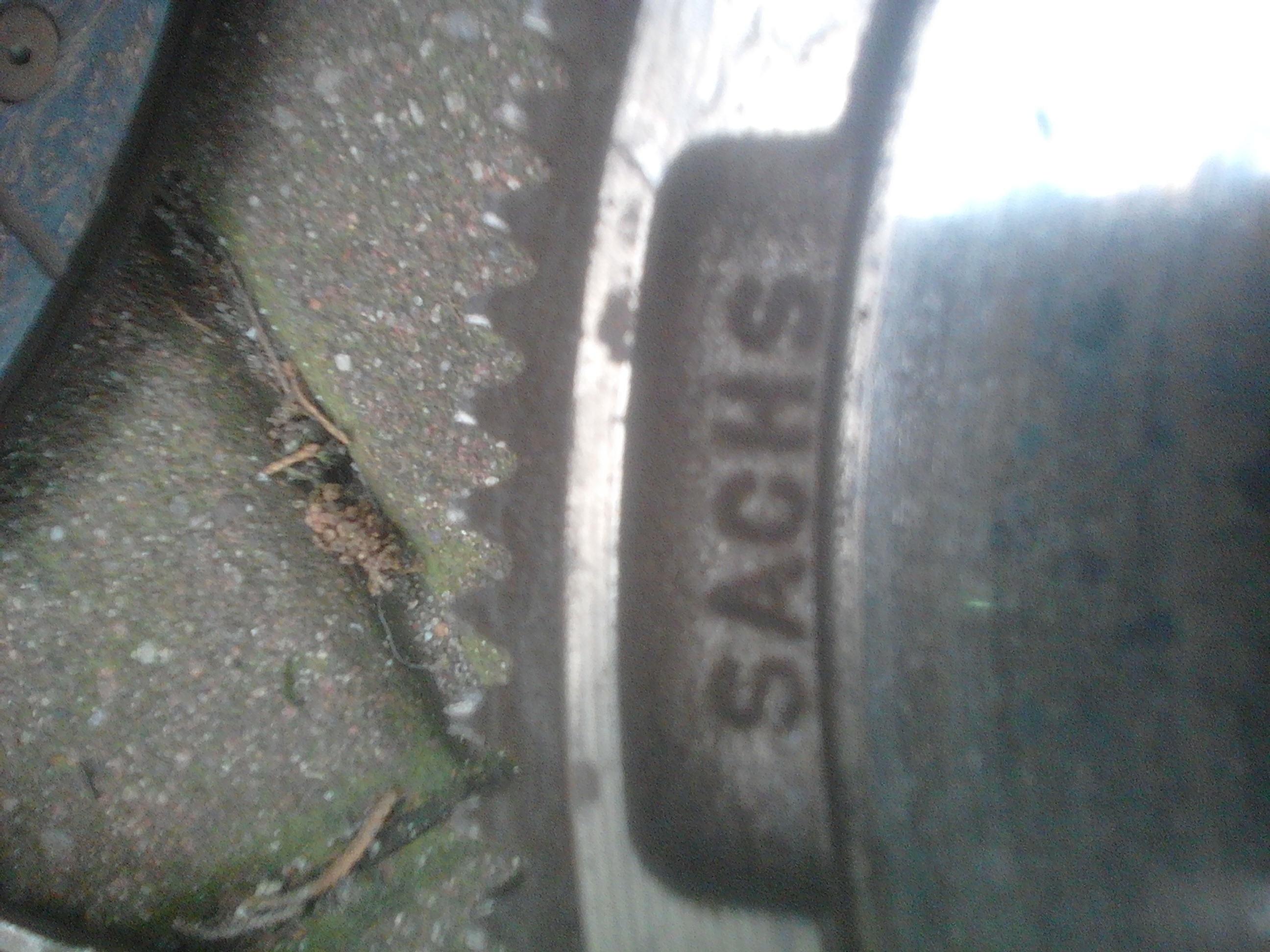

Miałem luźniejszy dzień i polatałem za skrzynią .Skrzynia o kodzie JJS,FZU,HFN padają jak muchy i to jest powodem cen jakie za nie krzyczą .Namierzyłem jedną po wozie który spłonął niestety płomyczki jak i temperatura jej nie ominęły .Jednym słowem trup nadający się ewentualnie na części a i tak za nią krzyczeli 1000 zł .Można by się pobawić i z dwóch zrobić jedną lecz odległość jak i czas wyklucza taką ewentualność .Podszedłem to tematu trochę inaczej za rozsądną kwotę (tak mi się wydaje )zakupiłem cały komplet który powinien umożliwić wskrzeszenie caddy .Jeśli pomysł nie przypadnie do gustu nie ma problemu znajdzie się chętny na całość lub poszczególne części więc nie ma konieczności brać tego na siłę (stratny nie będę) .

By było wiadomo jakiej firmy machnąłem dodatkową fotkę .

Według mnie po zamontowaniu takiego kompletu caddy powinien żyć .I jest to jakaś alternatywa.Przydałaby się fotka skrzyni która obecnie siedzi w wozie by można zastosować odpowiednią łapę pod poduszkę skrzyni biegów (lub przełożyć tą co jest obecnie w wozie ) jak i przeciwwagę wybieraka (ta jest wysoka i może haczyć o filtr powietrza/rurę dolotu ,ale można też przełożyć z tej skrzyni co jest obecnie w wozie  ).Całość widocznych klamotów na fotkach kosztowała mnie 300 zł .
Czy szukamy dalej orginału o oznaczeniu HFN czy przygotować ten komplet do drogi ?
