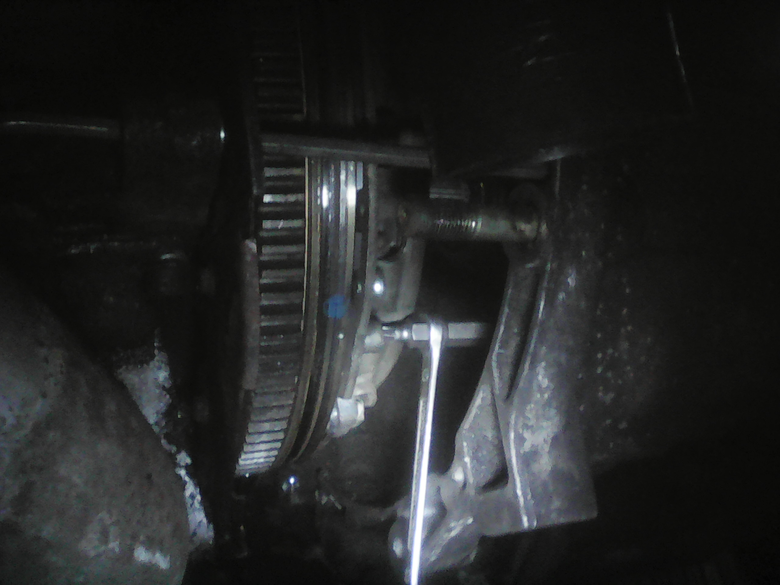

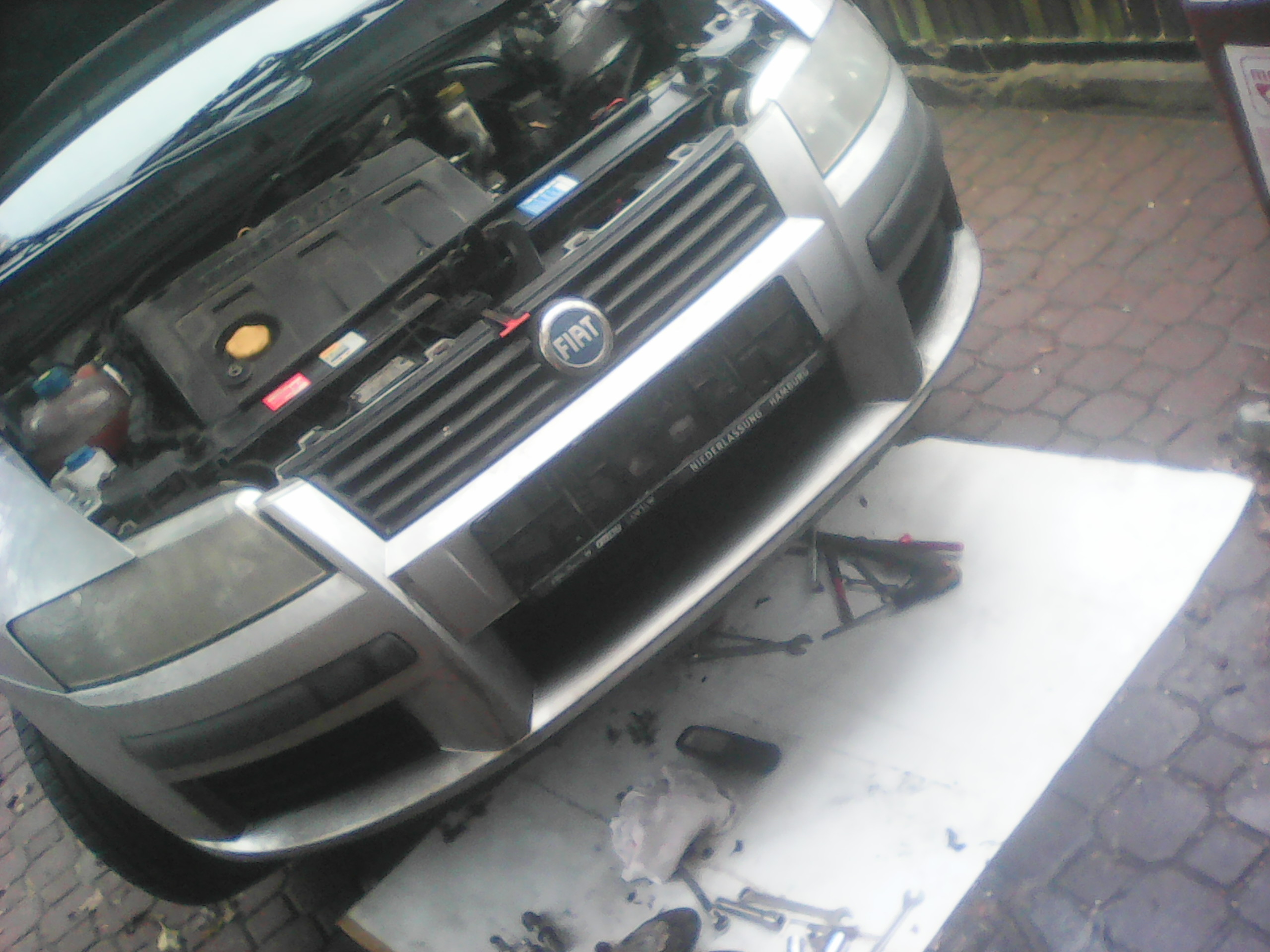

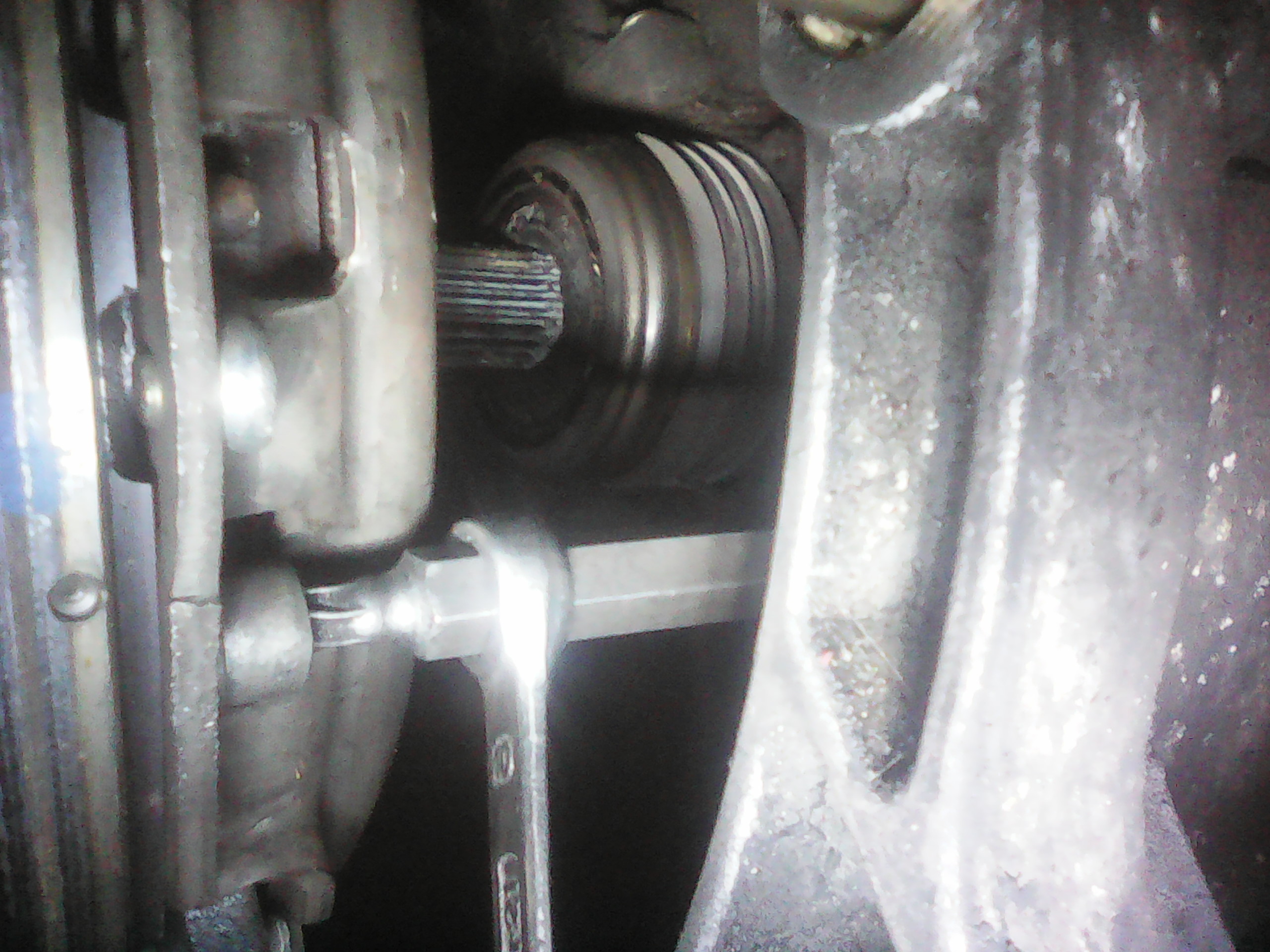

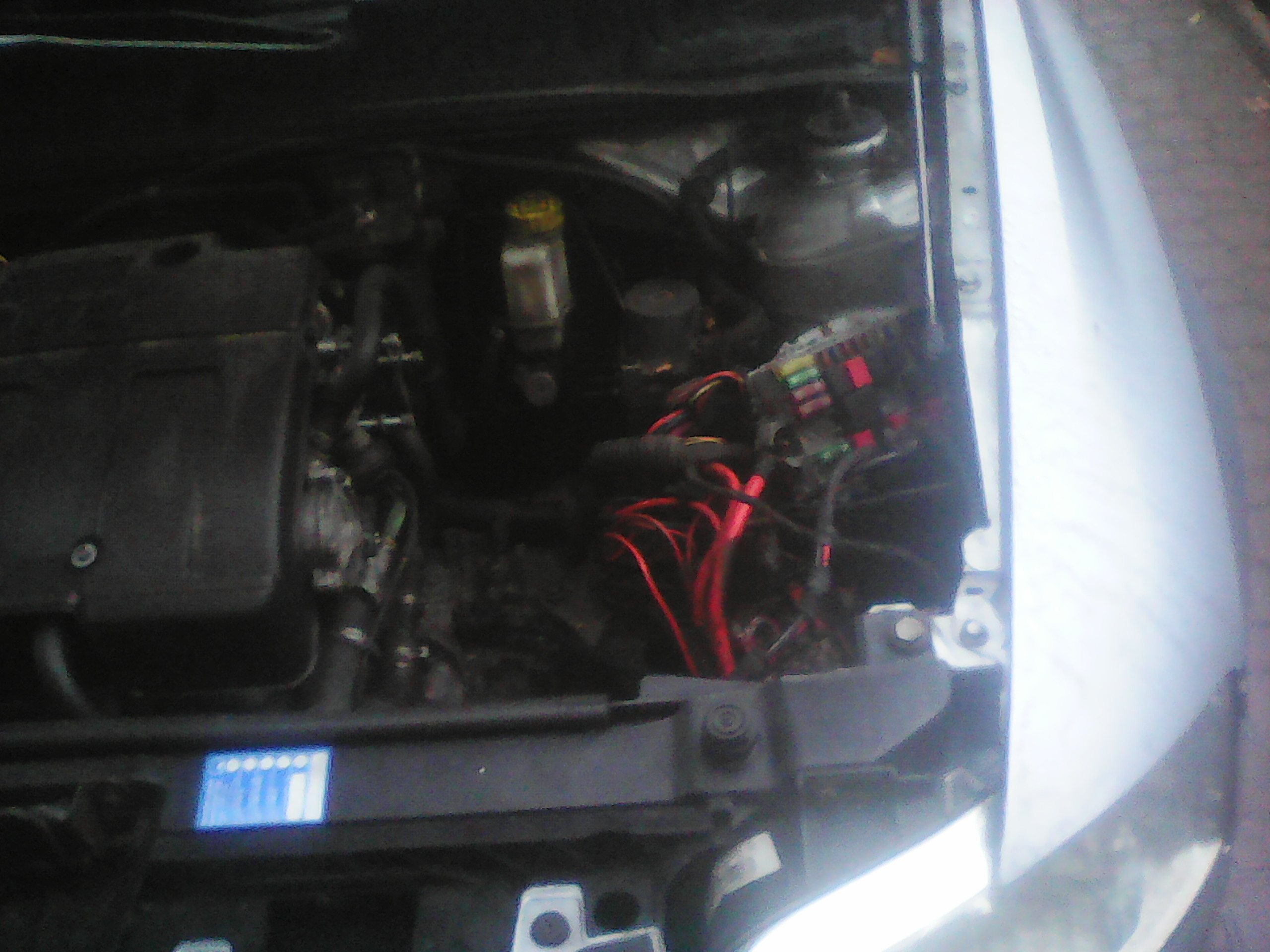

Zaczynam od wypatroszenia by było widać skrzynię (w tym modelu wozu pełne ukłony dla konstruktorów to co nawkładali nad skrzynią to mistrzostwo świata )Po dokopaniu się do poduszki skrzyni podstawiam lewarek pod silnik i ją wykręcam .Następnie w normalnym samochodzie po wykręceniu rozrusznika jest piękne dojście do śrub od docisku(w tym rozrusznik jest za silnikiem a odkręcenie go to lot w kosmos ).Jak komplecik wisi na lewarku odkręcam wszystkie śruby w koło skrzyni i odsuwam od silnika co daje na tyle dużą przerwę że wszystko wyjmuję dołem (w tym dopiero po odsunięciu mogłem rozkręcić sprzęgło ,trochę bardziej upierdliwe ale wykonalne .

W prawdzie fotka zrobiona już z montażu ale tak samo wyglądało rozkręcanie .A że była z tym walka widać nawet po kluczu którego skręciłem jak śmigło .
http://www.fotem.pl/data/a5ca6759746b365374d7e2226919d.jpg

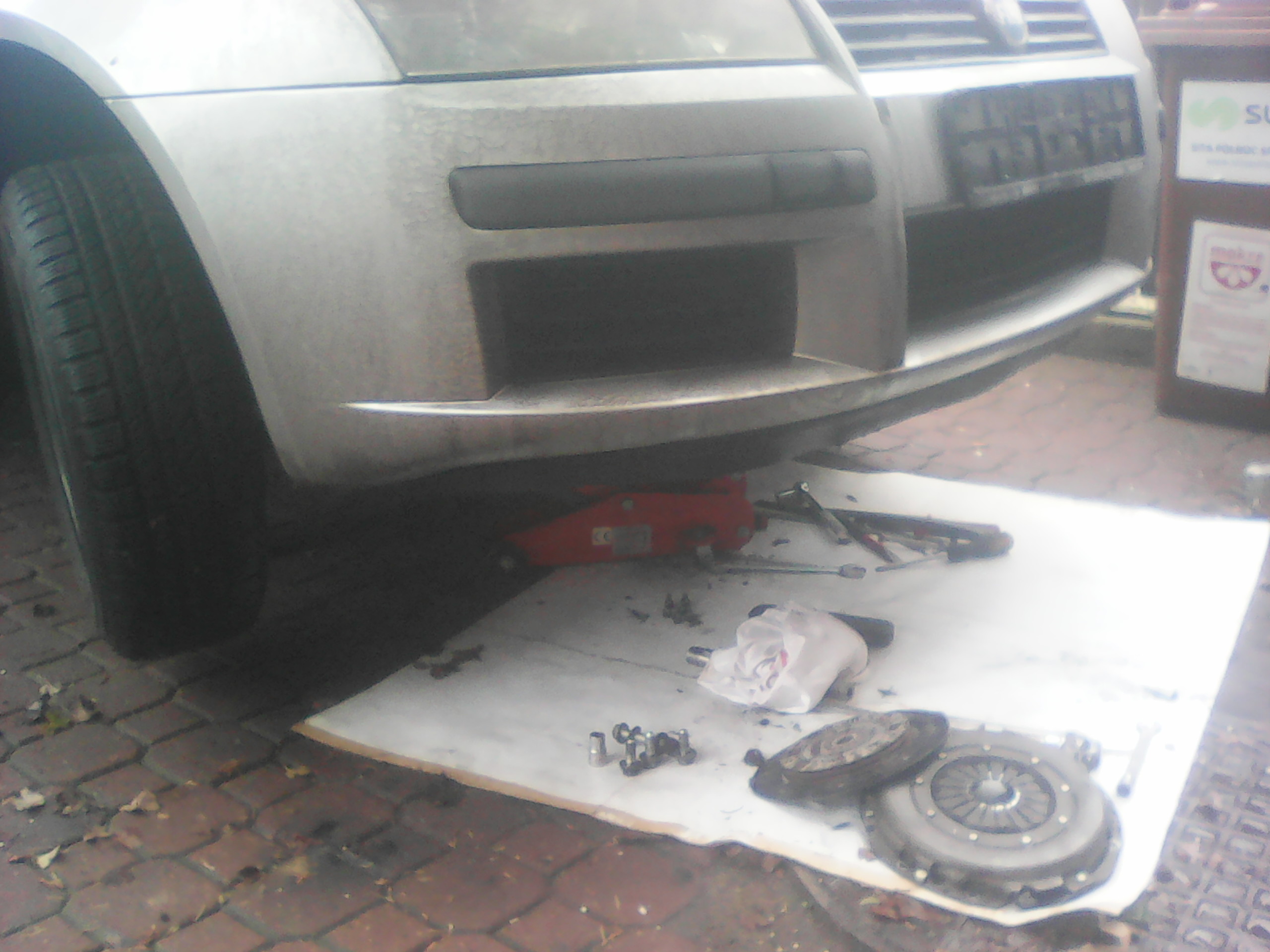

A tak wyglądał cały plac boju
http://www.fotem.pl/data/959fdb8f21d62503f5a1d4319ad6e0e.jpg

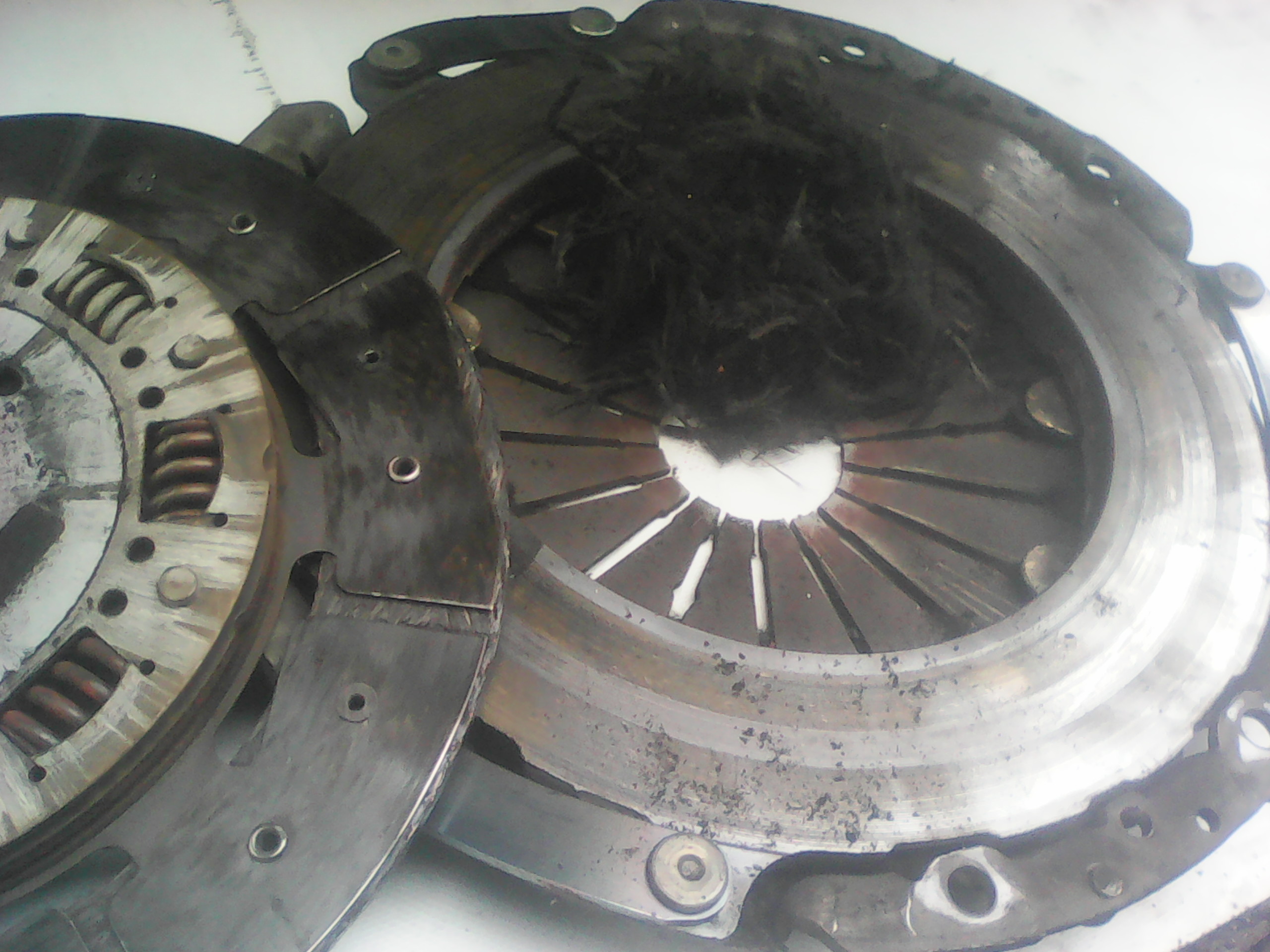

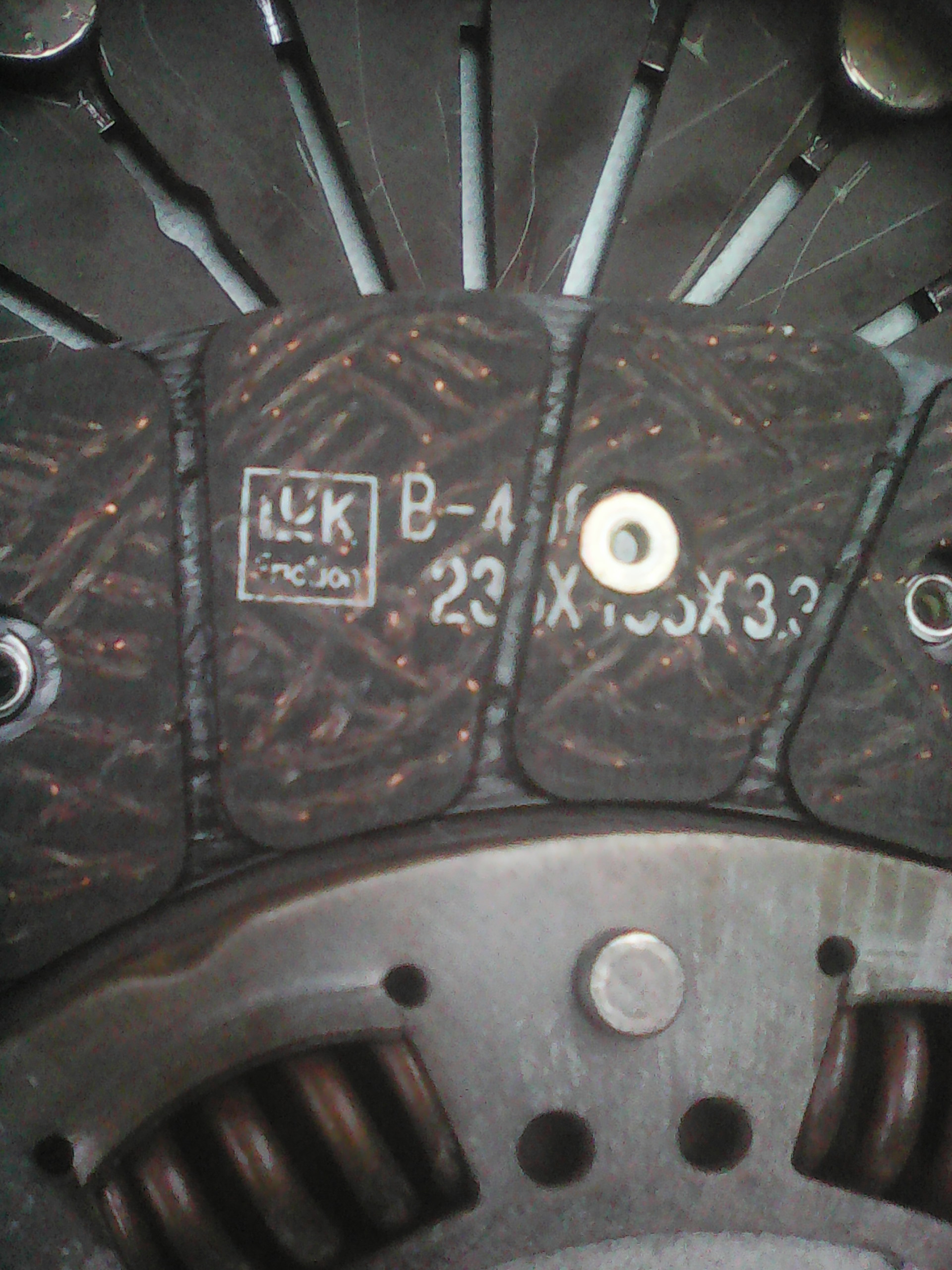

A to była przyczyna całej zabawy .By nie robić zbytnio kosztów podskoczyłem do magika od obijania tarcz i zaaplikował nowe okładziny tarczy za jedyne 80zł z obiciem .
http://www.fotem.pl/data/39aaf7389535986804de0a1efd8.jpg
