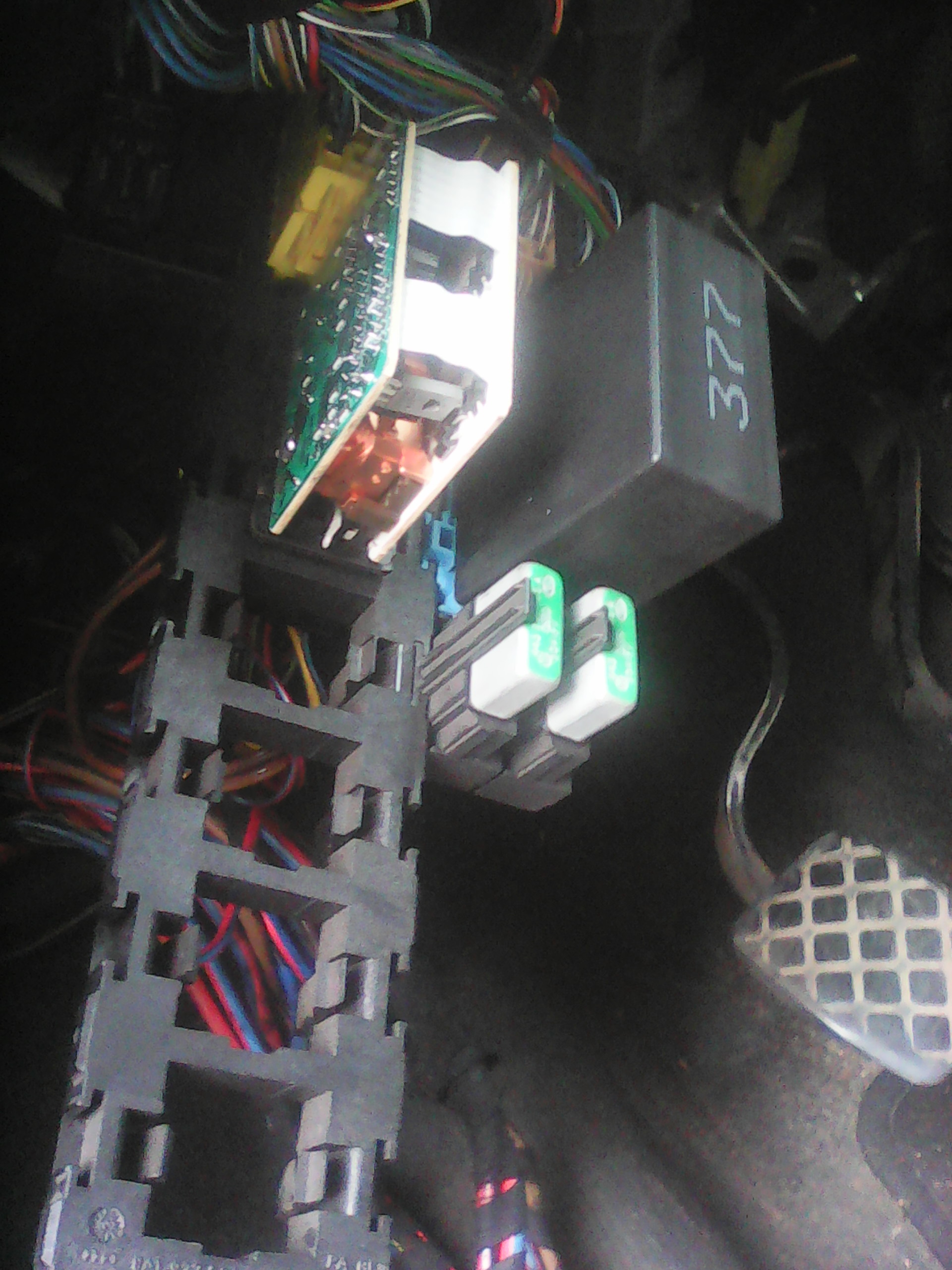

Wspominałem już przy jakiejś okazji o kumplu który ciągał wozy z DE (najczęściej uszkodzone golfy IV ) tym razem uraczył mnie audikiem w wersji cabrio z 98 roku .By mu się opłacało ciągnąć wóz do polski naturalnie musi mieć jakiś feler .Podobnie było i w tym przypadku nie działała żadna szyba ani nie działał dach .Czyli takie cabrio ale nie do końca .Szyba od kierowcy opuszczona z 5 cm i cisza brak reakcji na próby zamknięcia .Podszadłem do tematu z dobrym nastawieniem licząc że pewnie tradycyjnie popękały kabelki w harmonijce drzwi kierowcy i temat opanuję moment .
http://www.fotem.pl/data/cfb986becc73dd7d51abe9c3d6a0b4.jpg

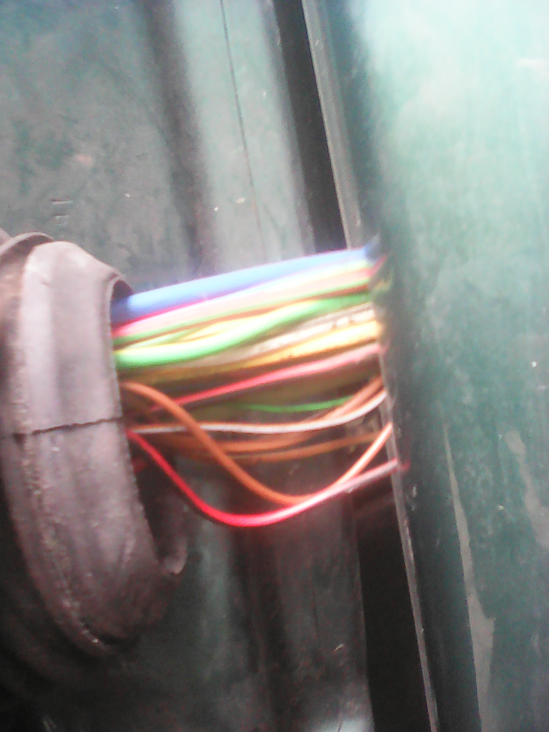

[Audi 80] Cabrio - Naprawa elektrycznych szyb i dachu
Ku mojemu zdziwieniu kabelki były w idealnej kondycji (wszystkie całe )jak na wiek wozu .Więc zacząłem od początku bezpieczniki ,termiki i wszystko ok.Chwila zastanowienia i głównym podejrzanym mogły by się wydawać zespolone przełączniczki w drzwiach kierowcy (tym bardziej że szyba była nie domknięta i mogło się po nich lać .
http://www.fotem.pl/data/55dad869d11c7e0ef1369bdb419e.jpg

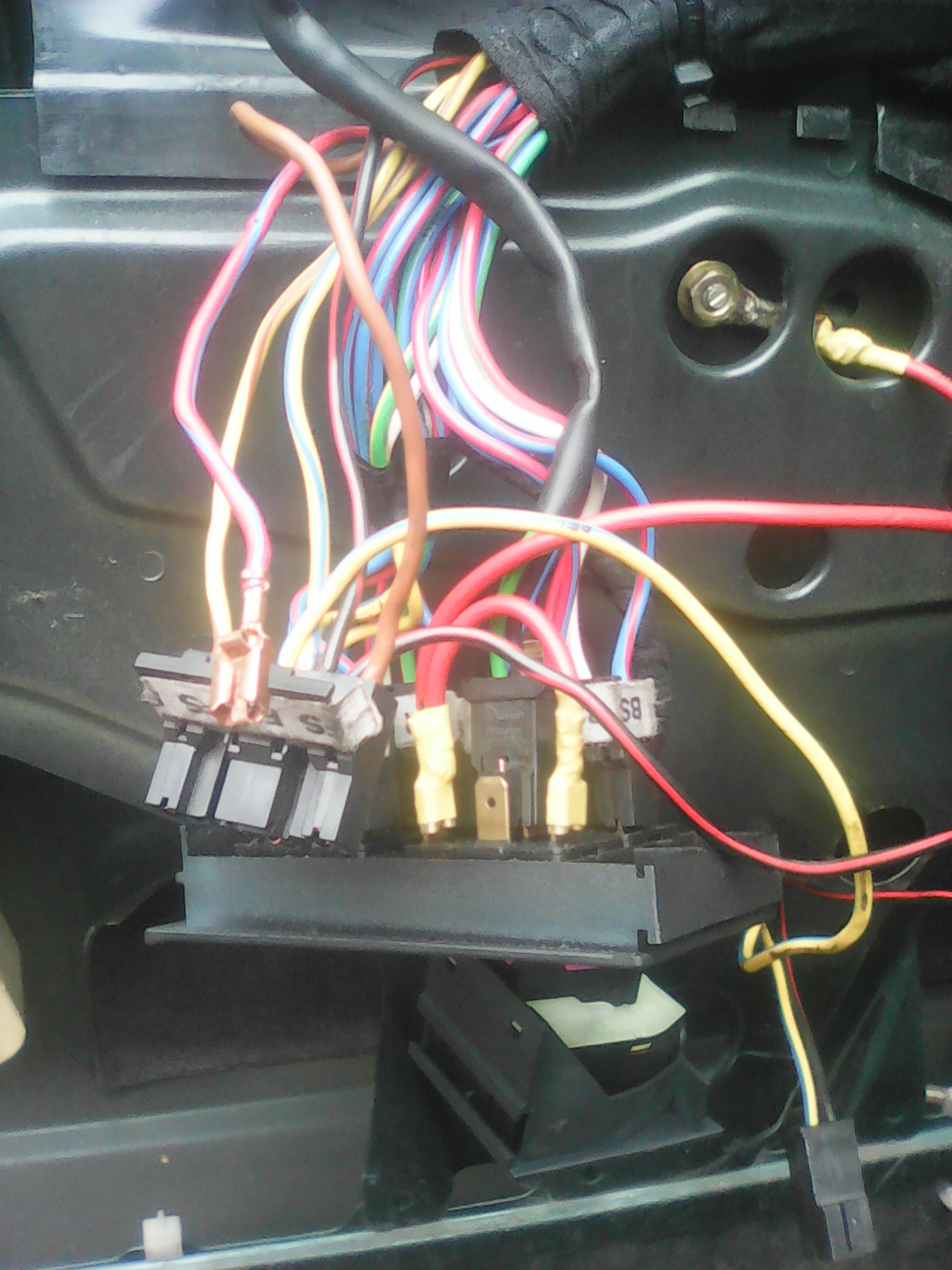

Więc fru i desant tapicerki .Przedzwonione mierniczkiem i wszystkie ok. Więc nie pozostało nic innego jak lecieć po kolei .Brak zasilania dochodzącego do przełączników .Dla pewności sprawdziłem na wyjściach że silniki szyb sprawne (byłoby słabo gdyby padły wszystkie ).Wygrzebałem wiązkę w drzwiach by być pewnym że szyba nie pocięła wiązki Ale całość w drzwiach okazała się cacy .Więc rozgrzebałem trzewia pod kierownicą by dostać się do modułu szyb .Wyprute pół wozu i cudowny moduł na wierzchu.
http://www.fotem.pl/data/6e57d218d35891d9c698229cc29.jpg

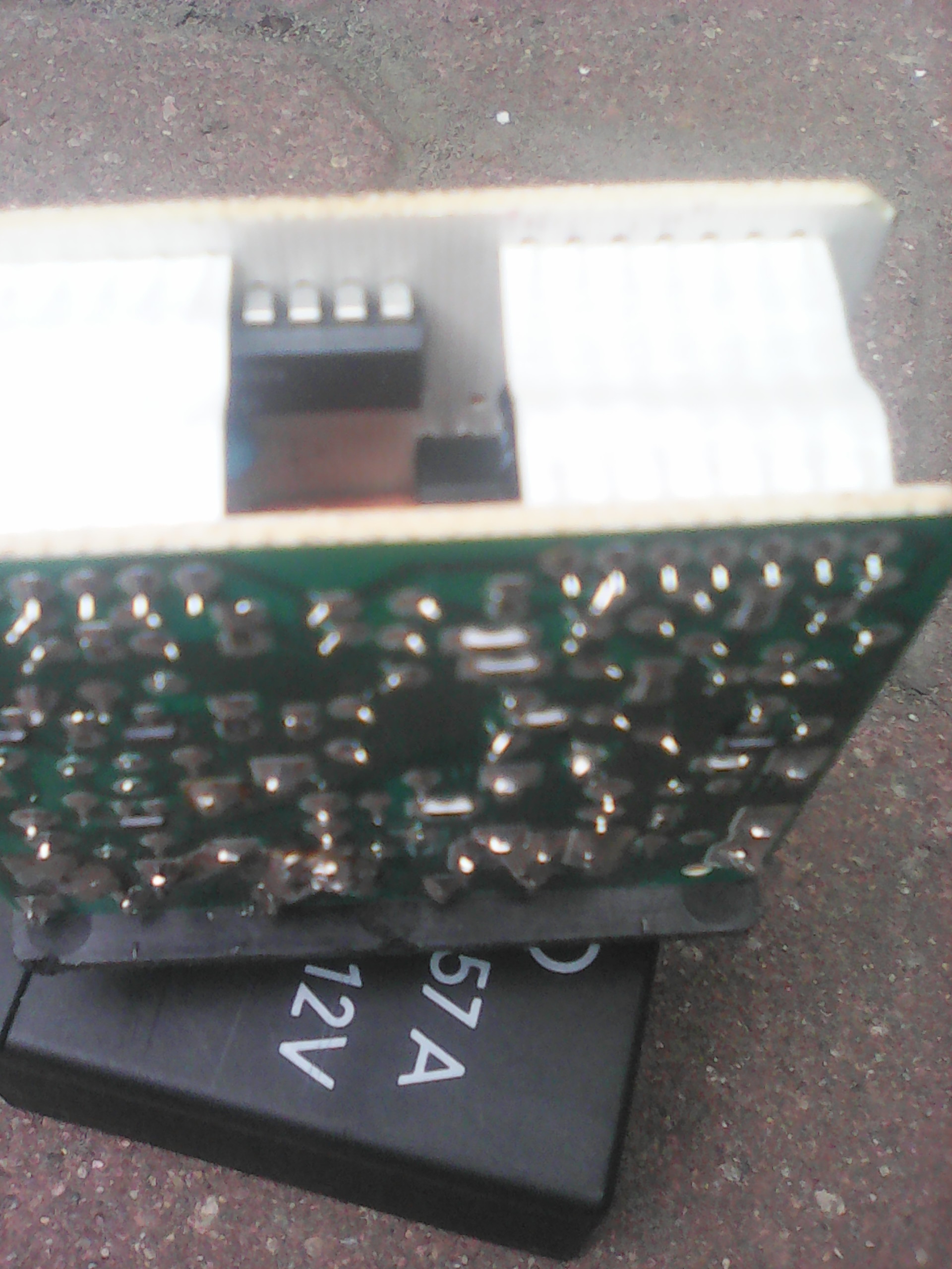

By lepiej słyszeć czy daje oznaki życia po włączonym zapłonie zdjąłem obudowę .I usłyszałem tylko błogą ciszę .Szybkie sprawdzenie czy dochodzi napięcie do cudownej myśli konstruktorów i wszystko jasne .Przed pudełeczkiem jest a na wyjściu już nie .Więc desant i lukanie na zimne luty .
http://www.fotem.pl/data/ea57fc0fa33bcb6c0833f56c0e2.jpg

Strzeliłem kilka fotek by pokazać przyrost formy nad treścią .I co w takiej sytuacji ?sobota godzina popołudniowa a modułu nowego brak.Fura koniecznie potrzebna na jutro rano (ma być kupujący )tylko jak sprzedać cabrio w którym nie otwiera się żadna szyba ani dach .Nie wymiękłem na robocie i stwierdziłem że nie będzie Niemiec ze mną tak pogrywał .A ten cudowny moduł niech sobie w buty wsadzi .
http://www.fotem.pl/data/d139a965819ff616b02b150b689a.jpg

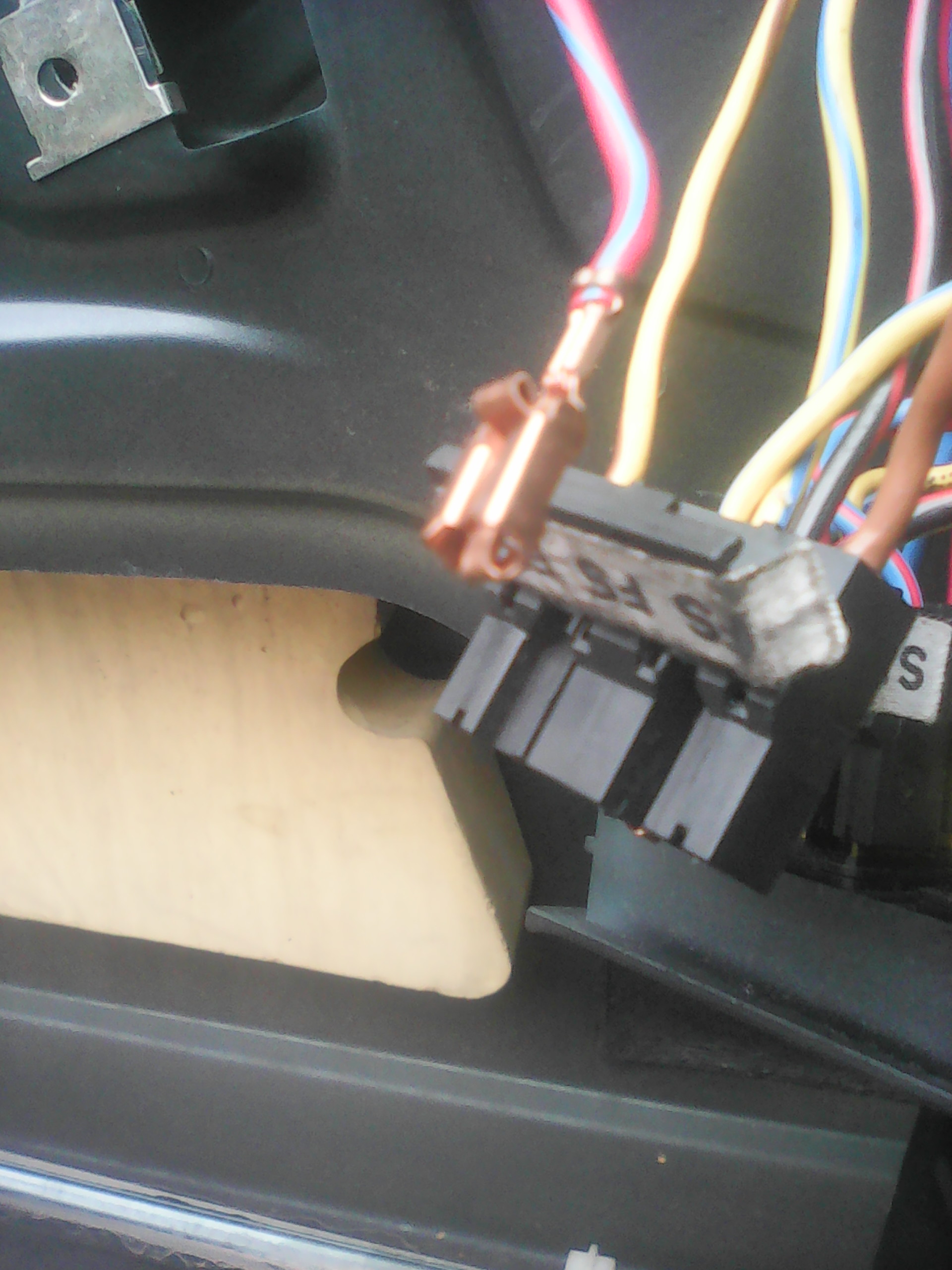

Wydłubałem jeden z siedmiu które dochodziły do włącznika w drzwiach .Stwierdziłem że jak już jest to bez potrzeby nie będę ciągnął swojego.Ten kabel zrobiłem przewodem plusowym po przekręceniu stacyjki i po zabezpieczeniu termikiem (który był orginalnie koło modułu  )By nie ciąć orginalnej wiązki i dewastować orginalnej wtyczki przychodzącej do przełącznika zrobiłem kawałek instalacji która jest minusem
http://www.fotem.pl/data/eaa0f2556fe069bf1a729a635332.jpg
Jest to ten (gruby czerwony kabel ) mostek przykręcony na bezszczela śrubką. A ten ładnie wyjęty z oryginalnej wtyczki (wykorzystany jako plusowy ).W efekcie takiej przeróbki wszystkie szyby chodzą cacy tylko moduł został jakoś zbędny no i wisi sobie pod tapicerką wiązka niewykorzystanych kabli (nie chciałem być aż tak brutalny by je wyciąć może kiedyś ktoś będzie sobie chciał koniecznie zamontować z powrotem cudowne pudełeczko) .
http://www.fotem.pl/data/671dbe52d30501ba9579e5297108b38.jpg

Odp: [Audi 80] Cabrio - Naprawa elektrycznych szyb i dachu
« Odpowiedź #1 dnia: 12 - Wrzesień - 2016 - 18:44:14 »
Jako prowizoryczna naprawa żeby szyby zamknąć bo czarna chmura nadchodzi jak najbardziej dobra robota  :vwclubpolska:
Na drugim zdjęciu widać że dość długo musiałaby ta chmura stać żeby tą robotę dokończyć  :smoking:
Na dłuższą metę to raczej średnio - ten moduł odpowiada za domykanie szyb z klucza / pilota i wielu użytkowników korzysta z tego wynalazku.
Do tego nie będzie też działało otwieranie okna do samego końca jednym przyciśnięciem  :(
Jako że w obecnej konfiguracji prąd który przechodzi przez przełączniki jest dużo większy niż normalnie i ich życie delikatnie mówiąc się skróci.
Czerwony przewód masowy? Nie do końca przejrzyste rozwiązanie - czerwony jest zwykle plusem.
Żeby nie było że tylko krytykuję przekrój i mocowanie przewodu masowego jest ok  :thumbup:

Panowie szyby miały działać no i działają .A tytułu z "walka z szybami " na " naprawa elektrycznych szyb i dachu "nie ja zmieniałem .Wiem że dla większości kastracja nie jest naprawą choć jak widać ja wycinam/wyrzucam i działa . A że przy okazji mogę dać gwarancję dożywotnią że nie padnie takie cudeńko jak moduł szyb to chyba raczej oczywiste bo go po prostu nie ma .Czy nie mogli od razu w fabryce nie wkładać tego cuda .Jeśli chodzi o opcję że z kluczyka nie domknie szyb czy przy chwyceniu za klamkę nie opuści szyby o centymetr możecie wierzyć że da się to ogarnąć bez problemu też bez tego magicznego pudełeczka .Gdyby ta fura nie była na sprzedaż tylko moja to pewnie poświęciłbym chwilę dłużej i ogarnął te opcje (i też by działały bez modułu). Foto relację zamieściłem bardziej jako mój sposób na obejście tego nad czym tęgie głowy kombinowali i jak widać przekombinowali (bo zdechło ).A i może komuś się przydać taka fotorelacja jak będzie chciał samemu walczyć i jak sobie może poradzić jak będzie miał awaryjną sytuację przy namierzeniu czy zakupie sterownika szyb.
Dodano:  12 - Wrzesień - 2016  -  21:32:51
Prąd jaki przechodzi jest dokładnie taki sam więc nic się nie skróci .A w razie "w"jest zabezpieczony przez termik (tak że powinno funkcjonować jak w orginale )
Dodano:  12 - Wrzesień - 2016  -  21:35:54
By tylko zamknąć szybę nie trzeba zdejmować i nic rozbierać .Wystarczy odchylić harmonijkę wkuć się szpilką /igłą w kabel i podać plus z akumulatora (najmniej inwazyjny sposób
Dodano:  12 - Wrzesień - 2016  -  21:40:17
Trzeba by powiedzieć to też mądralą z tej stajni . Oni też dla zmyły nie dali czerwonego jako plusowy .A że taki akurat wlazł mi w łapy no cóż .
