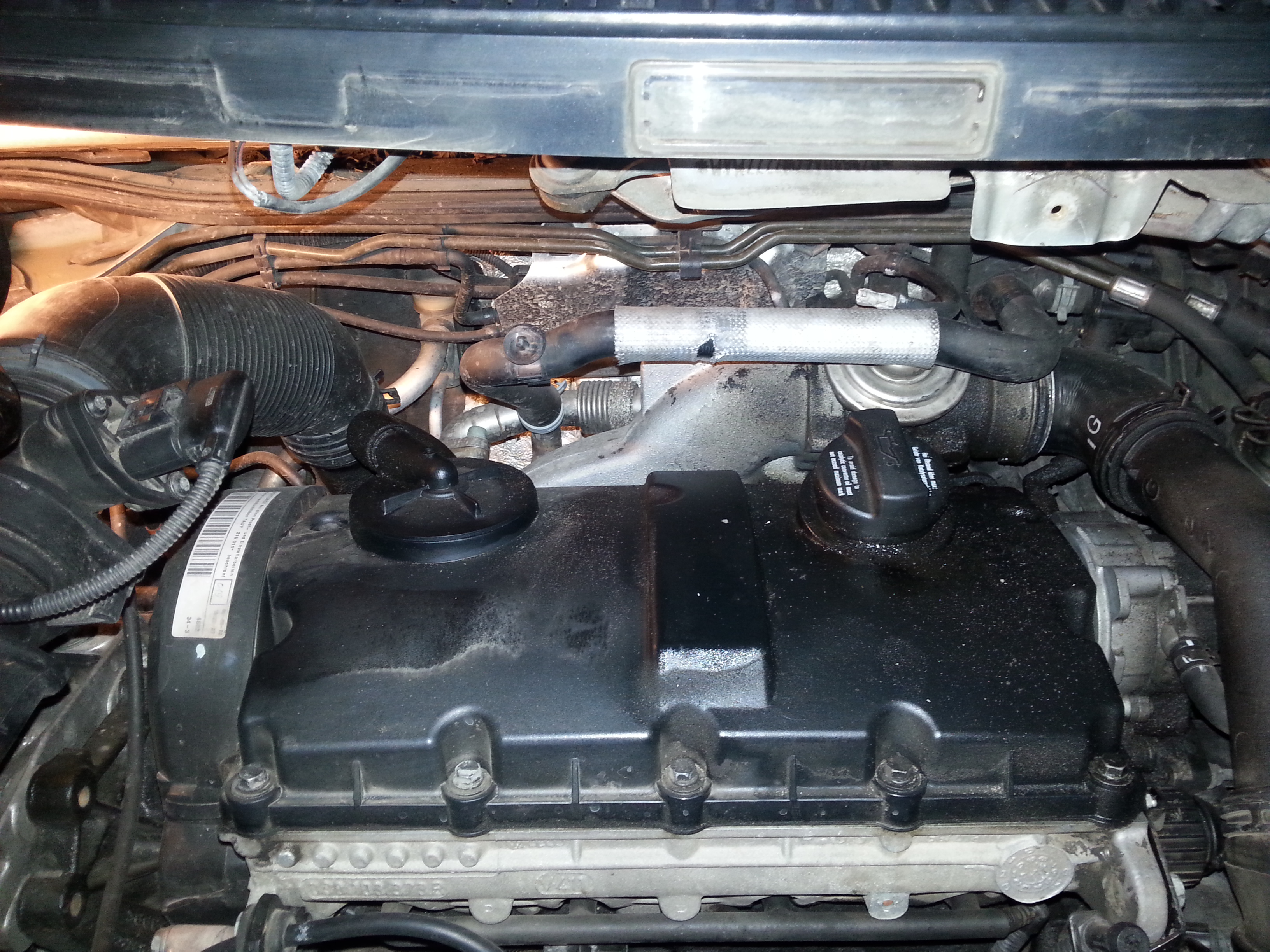

1. Podnosimy maskę i naszym oczom powinien ukazać się taki oto widok  :D:

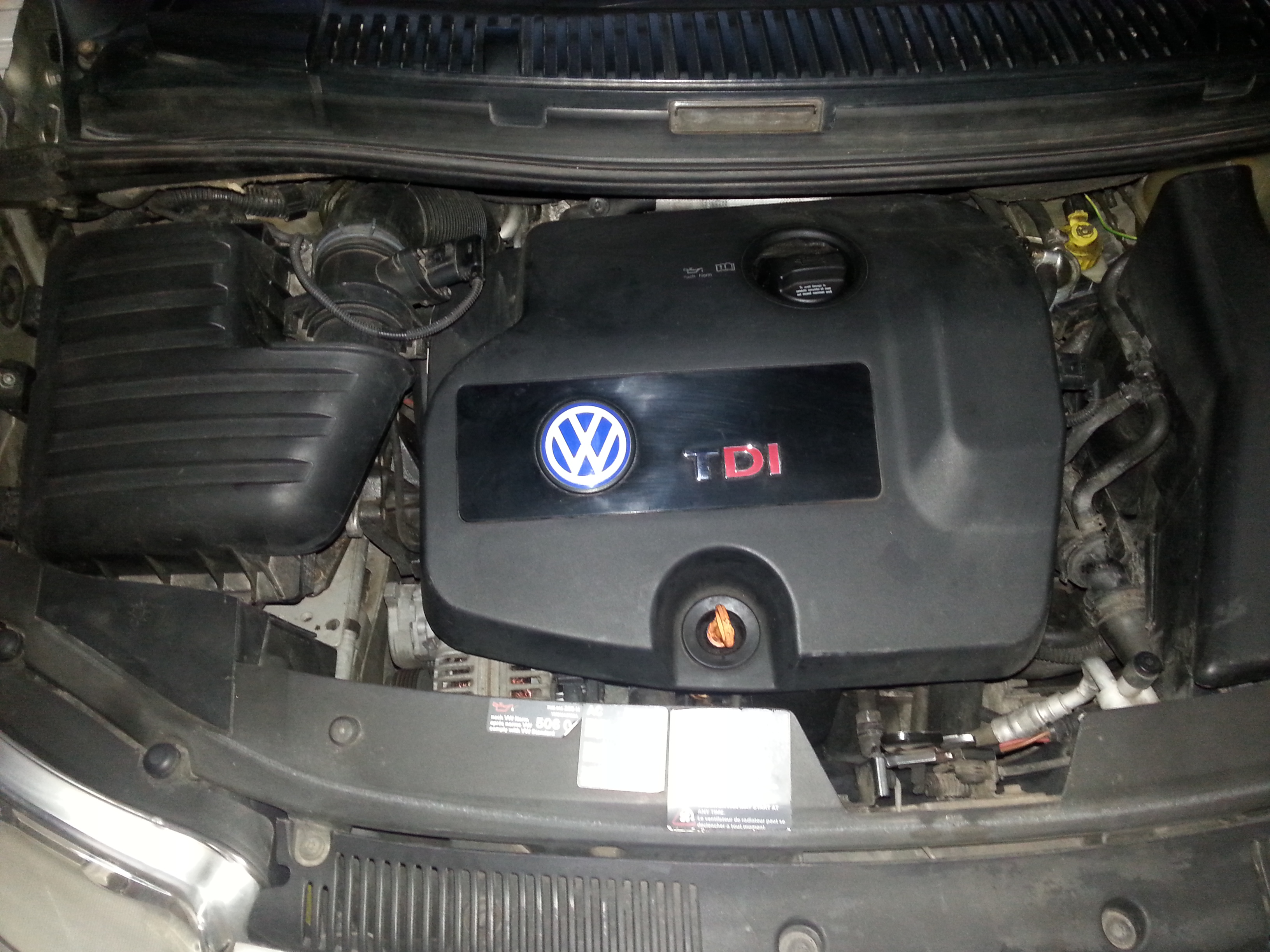

2. Zdejmujemy górną osłonę silnika, zawór EGR znajduje się dokładnie za wlewem oleju

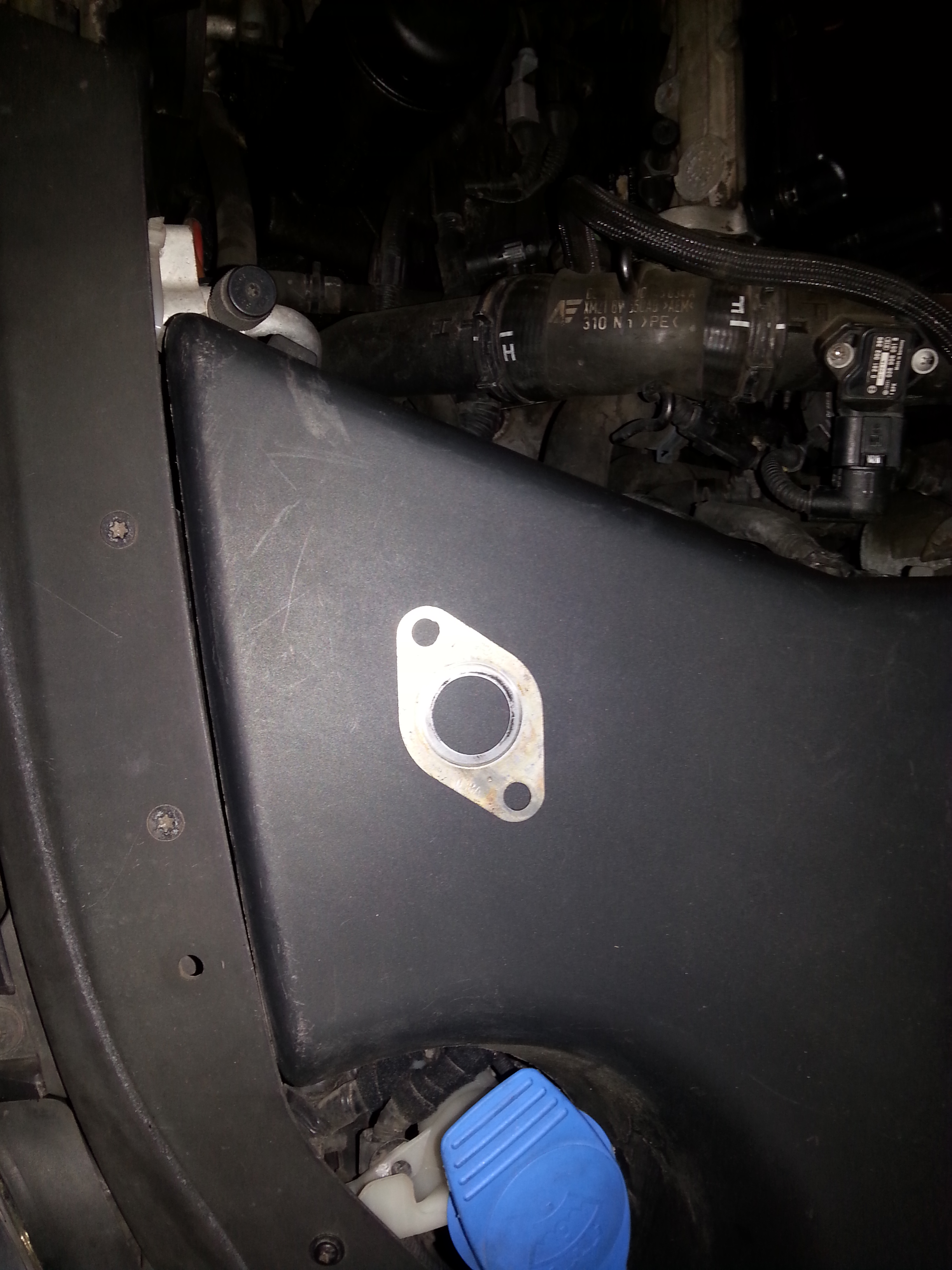

6. Odrysowujemy markerem na blaszce kształt uszczelki - dużego otworu nie zaznaczamy bo jego właśnie zaślepiamy  :D
7. Nożycami wycinamy kształt blaszki, wiercimy otwory i pilnikiem wyrównujemy nierówności powstałe przy wierceniu. Blaszka powinna być równej grubości bez ubytków ani naddatków, łączeń. Blaszka powinna wyglądąć mniej więcej tak:
8. Gotową blaszkę montujemy w miejsce uszczelki, dociskamy śruby, odpalamy silnik i sprawdzamy czy spaliny nie wydostają się przez naszą blaszkę, montujemy "parapet" i osłonę silnika, zamykamy maskę.
